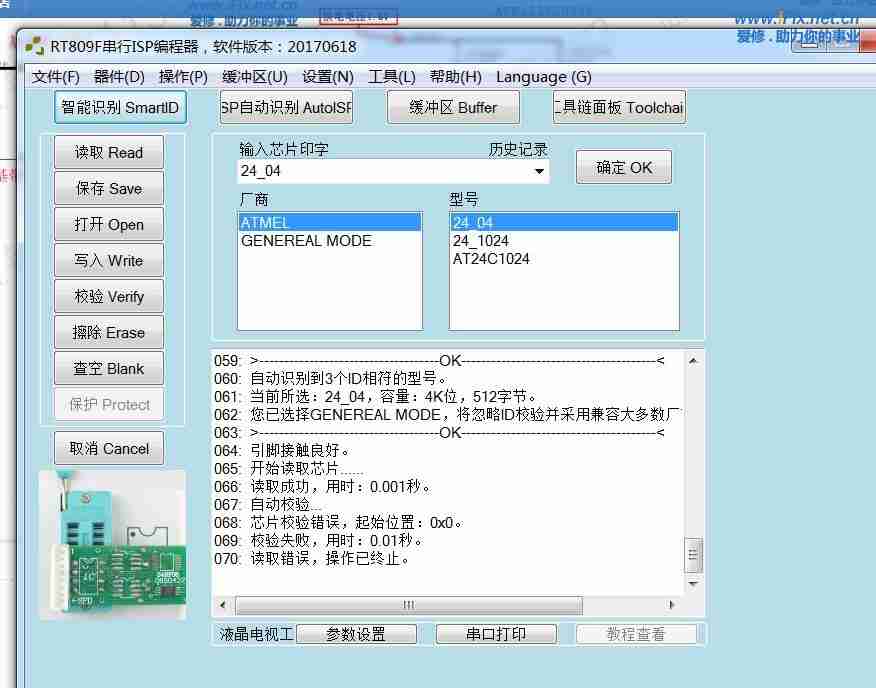

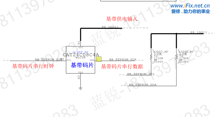

主要编程器电压3.3v   r809f 飞线读取时候 要把电压改为1.8v读取   scl   sda 对应飞到编程器5  6脚  之后怎么读取  编程器上没这2个型号 1111111111.jpg 222222222222222222222222222.jpg

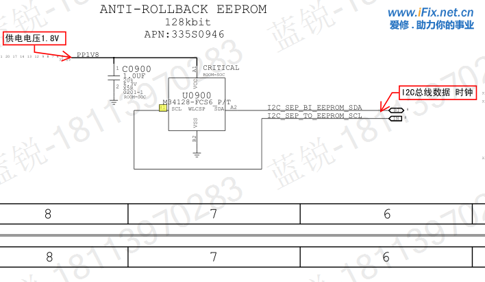

3333333333333.jpg 我是离线读取的 没通电 飞4条线读取的  sal sda vcc gnd  m34128读取不了  24c08可以正常读写 我还是飞线读取的

1:m34128的容量是128kbit,读取的时候选用24c128才是同容量 2:供电用原板供电。 3:飞 SCL SDA GND 三根先即可 4: 如果还不行,断掉SAL SDA 的外部电路。 5:飞线时,引线控制在10CMyi以内比较好。  发表于 2017-8-4 14:21

1.8V的芯片,必须使用适配小板啊,不然,成功的几率不高。

我就是买了小板的  确定正常
主板供电,编程器只需要三根线,注意,别用自动识别功能,直接打型号,并且去设置里]取消引脚检测功能。OK  发表于 2017-7-25 15:33

m34128读取不了  里面没这个型号
 楼主| 发表于: 2017-9-13 11:03:24
有什么方法吗 我有小板 可以转1.8V  但是芯片 SLA SDA电压低
