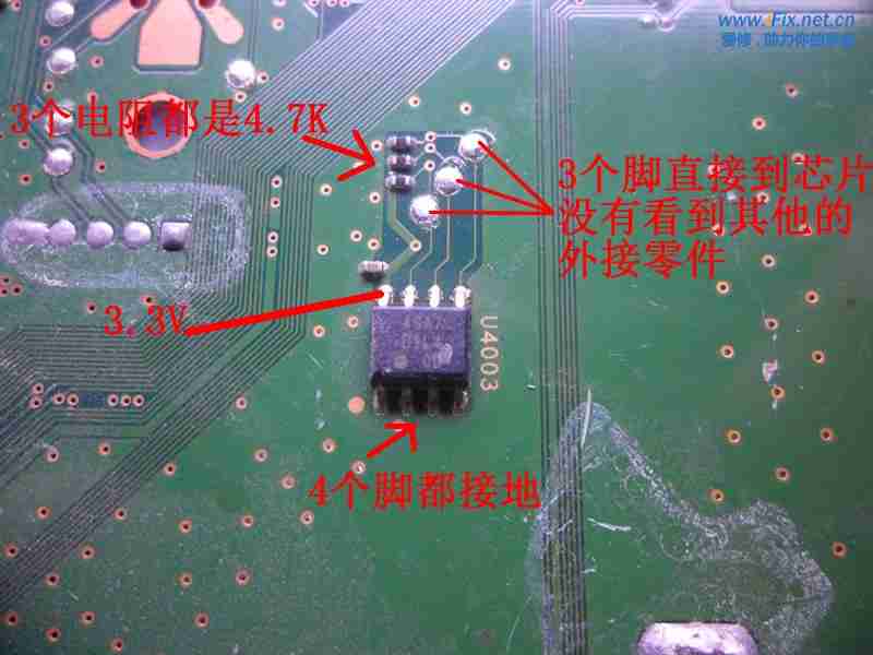

索尼电视50R550A   主板上的芯片,如图片上所示芯片型号是4GA7(也有4G12的)
我替换过相同板型,不同配屏的这个芯片,确定是屏参存储的,
但是这个芯片怎么试都无法拷贝数据,用RT809F试过拆下芯片用
飞线连,不知道是方法不对还是接错,每次都是显示: 未能识别到芯片,请检查板卡是否上电,ISP线是否接好,芯片是否损坏。
芯片是没问题,装板上都能用,盼高手解答

看图此芯片和24CXX的脚位差不多,你可以按24系列的接线方式试试

试过了,也是不能识别,所以头痛

这个机型,读取这个芯片没有意义,
这个芯片不是存储屏参的,不是存储屏参的
只是存用户菜单设置资料的,一台电视要用户的设置有什么意义,又不是电脑

楼主多此一举,索尼没有必要备份数据,屏参不对,直接U盘升级就好了,我们就是索尼售后。
