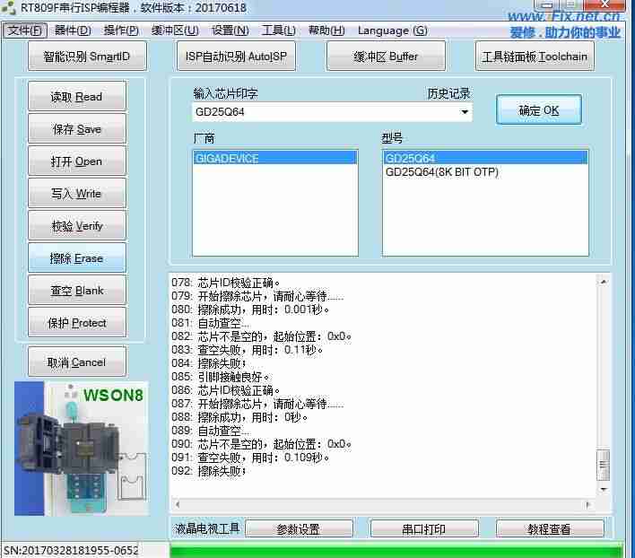

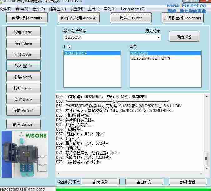

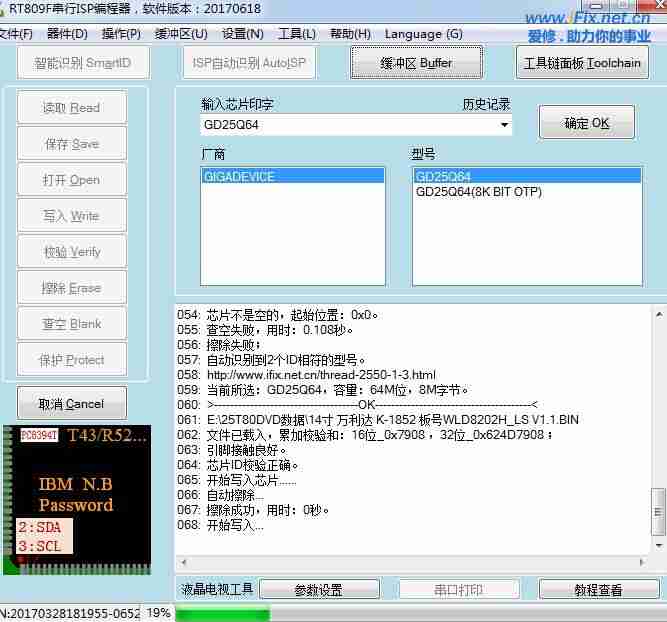

今天帮朋友修一台万利达K-1852无显示的移动DVD,怀疑是数据问题,拆25Q64后读数据备份成功,但再写入从网上下载的数据后就显示失败,再重新写入自己原来的备份数据也一样显示失败,已刷了好多次都不成功,不知什么问题请师傅指点指点。 QQ图片20170715183326.jpg QQ图片20170715183238.jpg QQ图片20170715185211.jpg

擦除时间0秒不正常。写入时间372秒也不正常

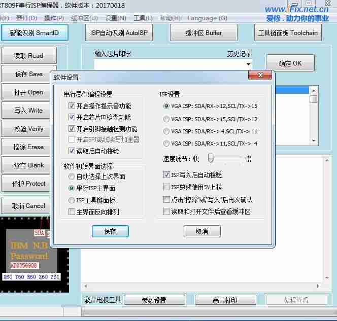

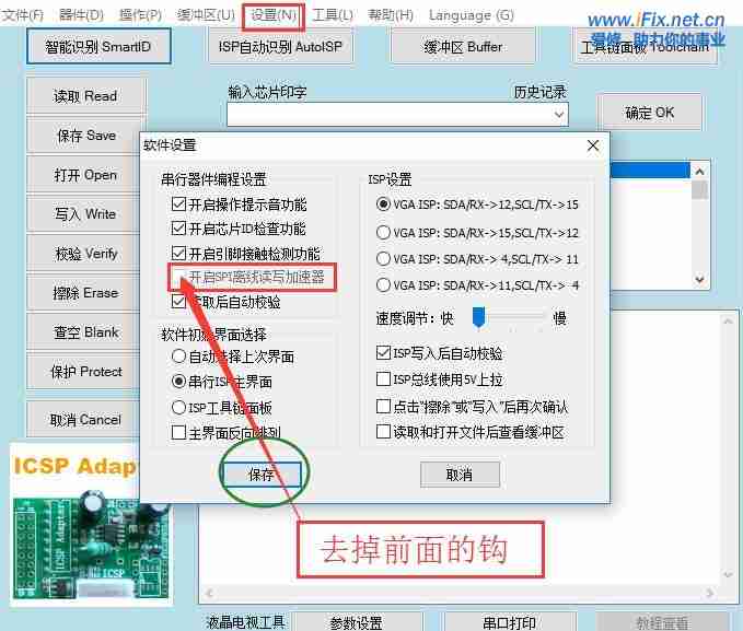

谢谢师傅们,由于手上没有25Q64,元件在路上,到后在试。小框原来是没有打钩的。
发表于: 2017-7-16 12:10:52
要插上编程器,打开设置才知道的啊,若是2.0版的,这个会打开的,
