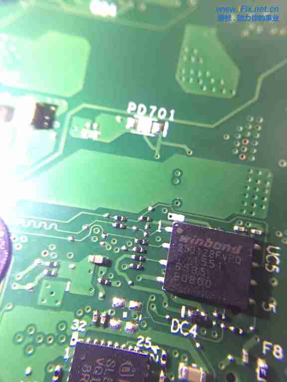

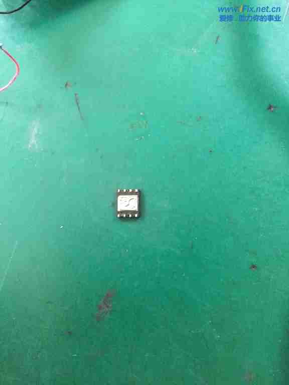

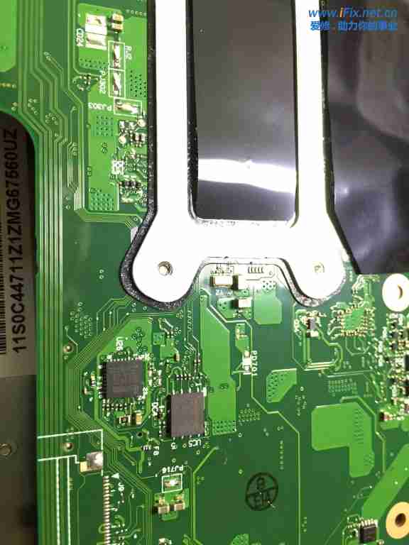

25Q128FVPQ  是用500P 580U RT809F 都是无法读取,芯片确定是好的,机器是X260 的我手上有正常的机型,拆正常机型芯片也是无法读取,有没有网友碰到类似情况是如何解决的

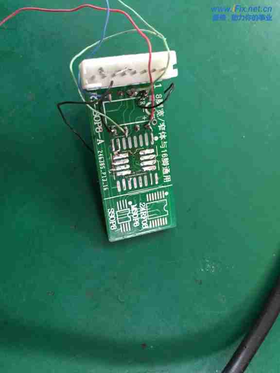

因为偷懒从来没有飞线测试,后来飞线测试OK 了
反面有一地线
反面有一地线
我是直接焊接上面的,保证焊接没有问题
我是直接焊接上面的,保证焊接没有问题

拆下再好用弹跳座读写, 25Q128引脚同24C不同。

这个芯片在网上很难买到,没有坏区地,我一次买了八个,只有一个能读写。
