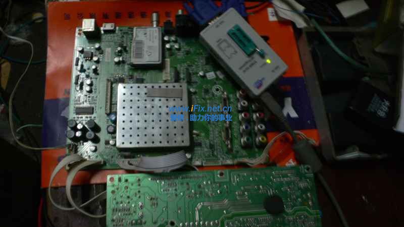

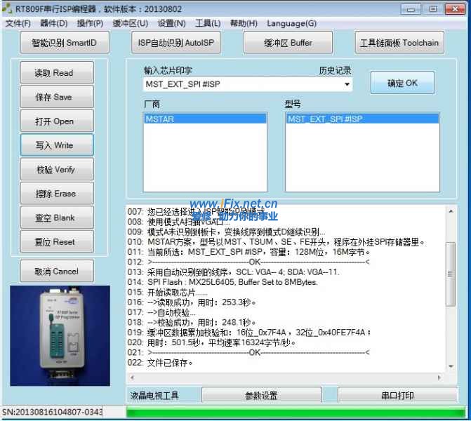

今天修好的海信TLM40V68KP把数据读出备份顺便练练手
发表于: 2013-9-13 19:57:33
