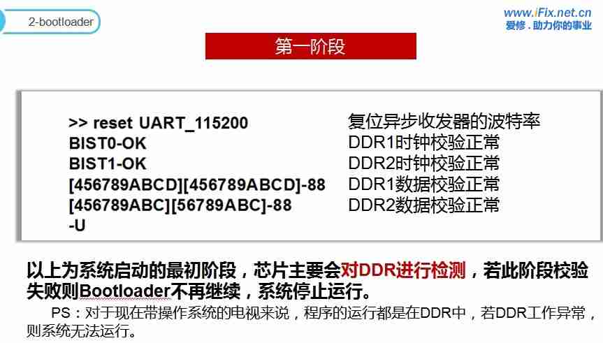

这台机子从***以100RMB得的,故障有时不开机;有时开机几秒出现下图故障画面然后待机;有时几天都开机正常。开盖发现不开机时所有电压正常,主板上的2.5V三端块已被人换过,测电压正常范围。拿出809F看看开机打印信息先,乖乖,DDR时钟不过。风枪伺候一通,OK了!
