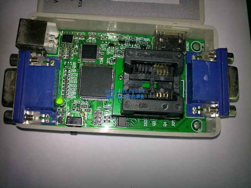

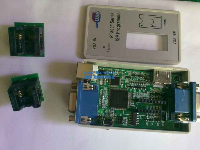

相信使用频率多的朋友,弹跳座及锁紧座,坏的多,换也快吧。
灵活使用,才能使工具更加长命,帮自己赚钱。
解决方法如下:
拆开编程器的面板:
看清楚点宽、窄8脚弹跳座:

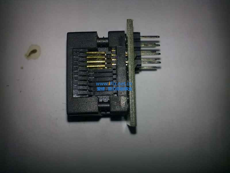

宽8脚弹跳座,主要写25xxx之类的芯片:

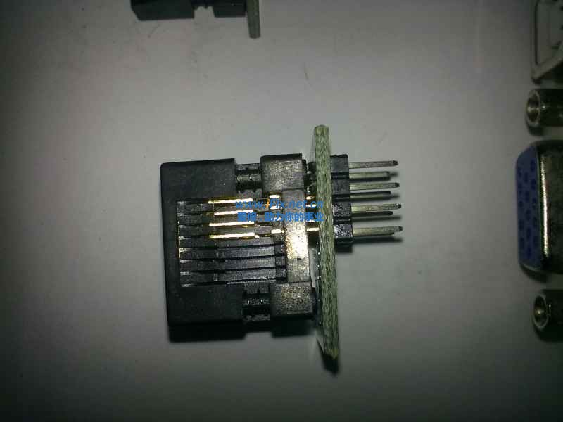

窄8脚弹跳座主要写25Xxx、24Xxx、93。。。之类的芯片:

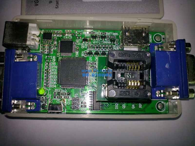

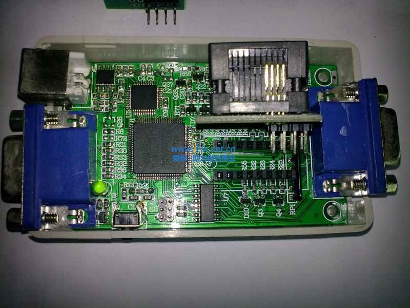

弹跳座的正确摆向对应下8脚,编程器面板上有图片:
宽8:
窄8:

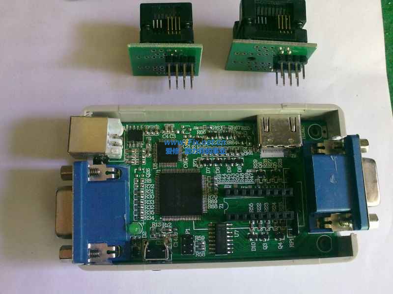

若是16、20脚的弹跳座,也同理,按实际摆向对应插入。
 楼主| 发表于: 2013-9-10 17:57:23
拆下锁紧座,直接上弹跳座的最主要原因,是解决因多次转接插口引发的接触问题!

呵呵!这样就是延长锁紧座的寿命。还要拆编程器外壳,没有经验的搞不好把针脚插错有导致编程器损坏的可能。我认为要延长锁紧座的寿命不如买个好的3M镀金的锁紧座就能搞定。此法不可取。
建议季老师采购优质镀金锁紧座出售定能解决!

3M镀金座在IFIX论坛直营淘宝店已有零售,仅需5元一只;13年11月份以后生产的RT809F,都已经使用3M镀金锁紧座了。
