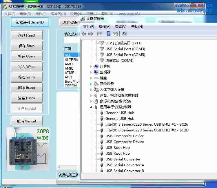

809F不联机,怎么办???着急用,放了几天没有使用。现在不联机了,不显示机器序列号,驱动没问题 ,系统重做了,不知道怎么回事了,请版主帮忙?????
发表于: 2017-6-18 09:30:03
插上编程器,打开809F软件,点击“设置”菜单->“USB固件修复”,提示修复成功,重新拔插USB线即可。
