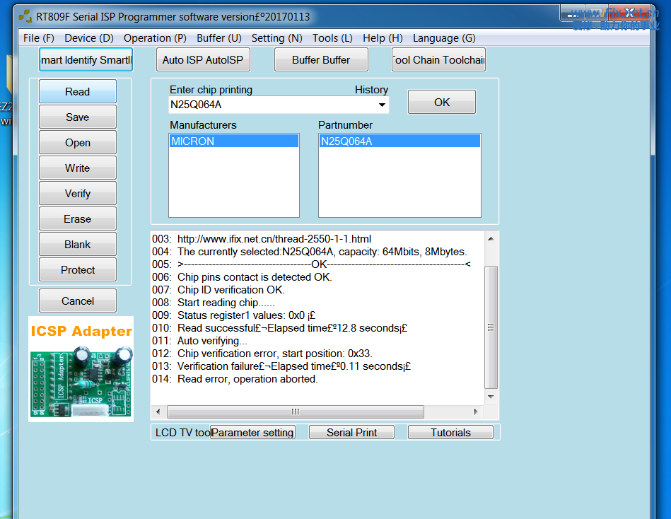

如题,总是较验出错。而且读出来的除头2行外其它全部是FF。请各位指教。

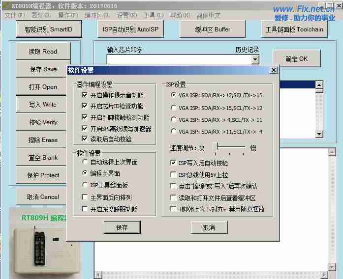

2:清洗干净
3:降低读写的速度

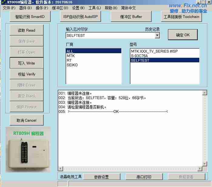

4:给编程器做自检;SELFTSET
点读取看看提示什么?如果提示自检0通过,则说明编程器没有故障
检测什么呢?人家用的是RT809F,你玩的是RT809H啊  发表于 2017-6-17 16:12

着急了,没有看清楚,开启SPI离线读写加速器前面的钩去掉试试
 楼主| 发表于: 2017-6-20 14:44:13
都试过。还是不行。
焊小板上读取,然后截图看看  发表于 2017-6-21 15:10
