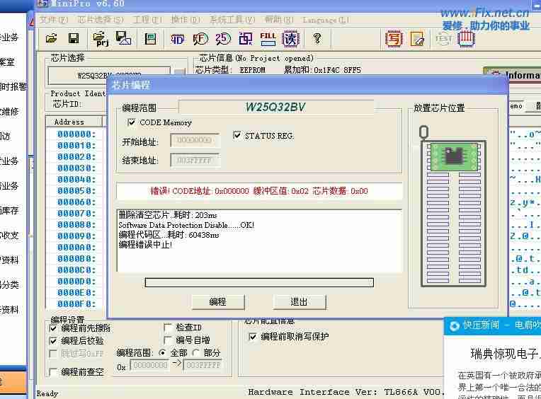

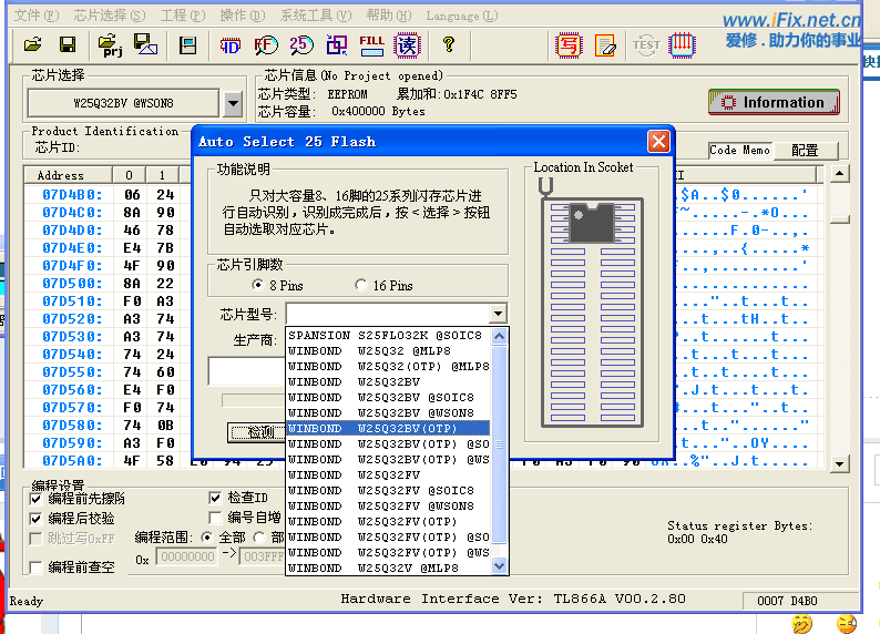

请教今天用编程器碰到个别FLASH(25Q32)芯片只能读不能擦写,是芯片保护了还芯片不良?能有什么办法解决?
注::此芯片原来是在编程器上写入程序OK,上机(在T.VST59S.21主板上)使用也OK,就是用U盘刷过程序后反面不开机了,再在编程器上重新擦写就出现这样问题。
 楼主| 发表于: 2017-6-15 08:43:55
我是用TL886A编程器,在机烧写也试过不能擦除原数据。

用809试试再做定论,如果都不行,可能是芯片问题。  发表于 2017-6-16 09:16
