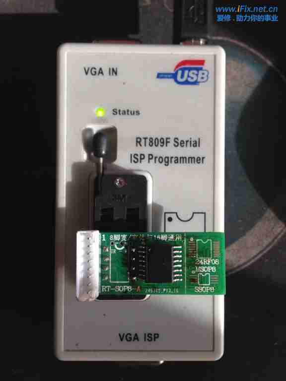

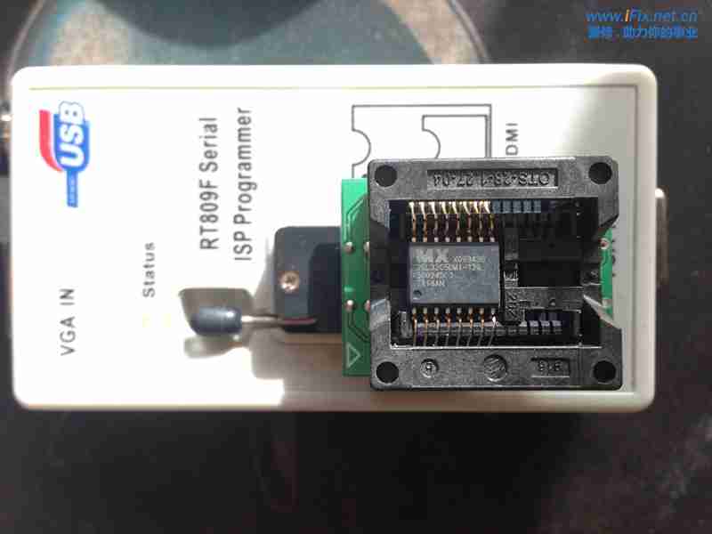

我的RT809F识别不了弹跳座上的16脚25芯片,但是把16脚25芯片焊接在转换板上就可以识别并读写,弹跳座确定是好的,不知是什么原因,有知道的师傅请指点指点多谢了!

发表于: 2017-6-15 09:54:51
弹跳座是8脚还是16脚的;如果是16脚的需要改的
 楼主| 发表于: 2017-6-15 10:11:47
16脚的怎样改呀,请指点
发表于: 2017-6-15 10:56:13
改成8脚的就可以读写了

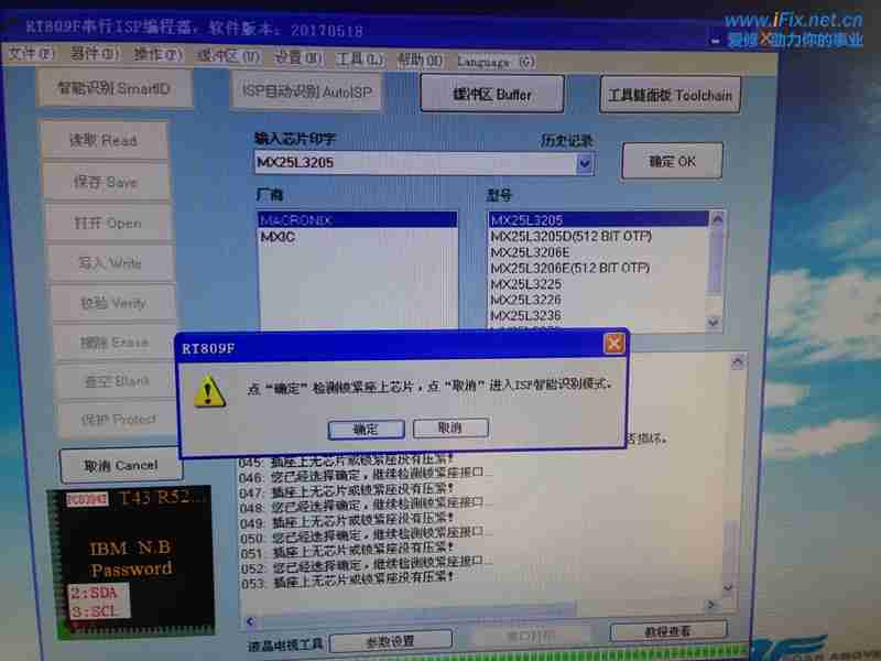

发表于: 2017-6-15 13:22:37
MX25L3205有8脚和16脚封装的,软件界面应该有8或16脚选择的,你看看。
 楼主| 发表于: 2017-6-15 15:17:50
谢谢你的帮助!软件界面没有找到8脚与16脚选择功能。
