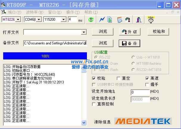

软件用:
开始:

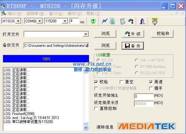

读取完成:
读取25L640,历时:1:30:39
若拆下来读取的话,也就10来秒就可以搞掂,既安全双快速!

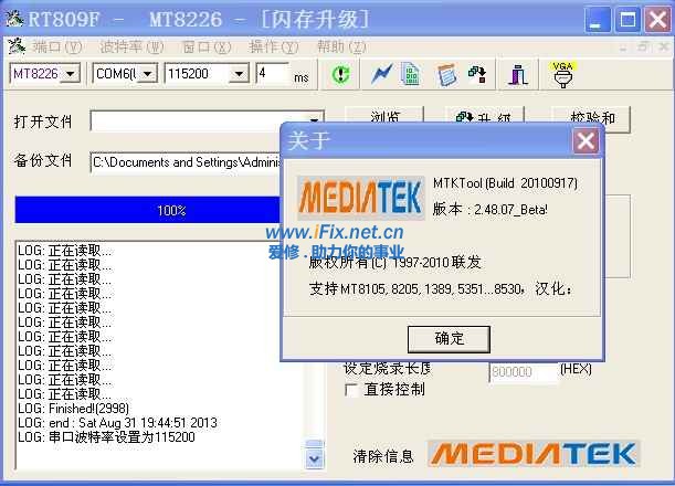

软件版本:
