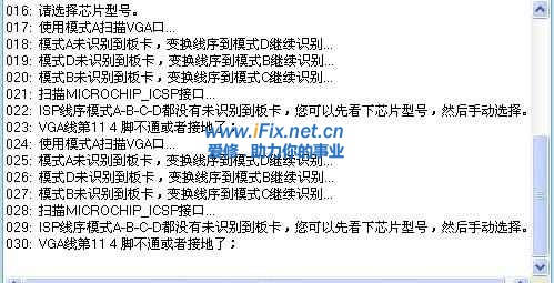

809F是不是不支持三星的显示器在线读取,P1950W 2294HS E2420L
这几个显示器主芯片都是三星的芯片
SE758MRH-LF   P1950W
SE859MD-LF     2494HS
SE959LMH-LF    E2420L

 楼主| 发表于: 2013-9-1 16:08:39
是吗,怎么我一台都不识别呢
 楼主| 发表于: 2013-9-1 16:15:08
发表于: 2013-9-2 22:32:29
不能识别 可能是你的 软件版本过低
发表于: 2013-9-3 08:07:08
支持啊,有可能是你的三星驱动板有问题或VGA线不好。
发表于: 2013-9-5 18:50:49
支持啊,今天刚读了个2243BWPLUS的.
发表于: 2013-9-6 09:15:24
我的是支持的,估计是VGA线的问题。
发表于: 2013-9-6 16:45:22
这些都是可以自动识别的,是MST芯片,如果你的不能正常识别,重点检查线和显示器是否通电,常留意论坛或Q群是否有新版本软件,每一次的更新都会有改进的
