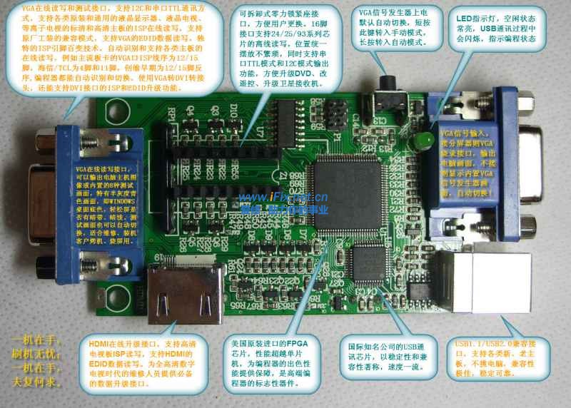

主要是有的朋友不明白使用,有的连简单的连接也要问好多次,本来淘宝上就相关的图。
也许有的没有看仔细,重新发这里,有需要了解的,看看,也可以下载高清图。
压缩文件是高清图片。
裸板正面图及相关说明图.rar
