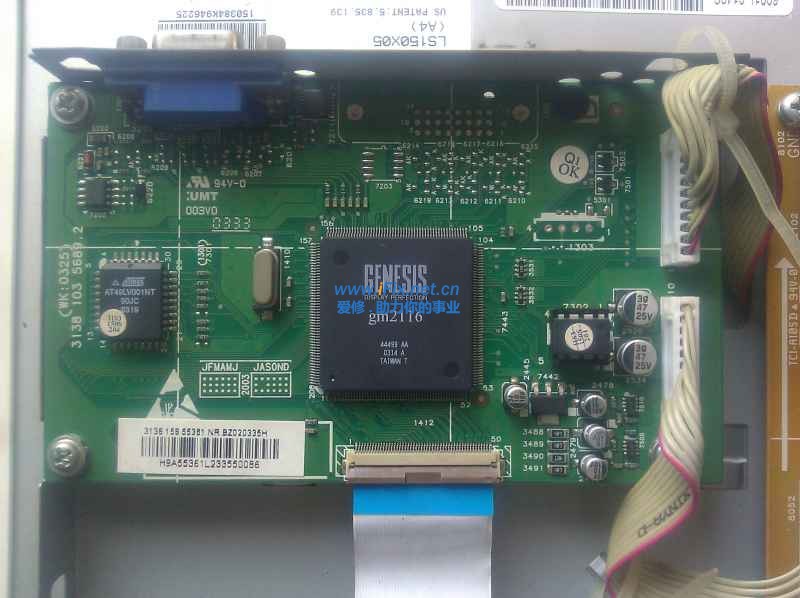

你上面那图的板子配备的是32脚并行存储器吧?
 楼主| 发表于: 2013-8-29 15:51:39
刚刚有才开看了。之前忘记给整个板子拍照。
驱动板与液晶屏都拍照了
由于不懂,数了一下是32针脚的。上下7个,左右9个。
发表于: 2013-8-31 22:08:59
这种板只能拆出32脚芯片用座子在通用编程器可烧录
