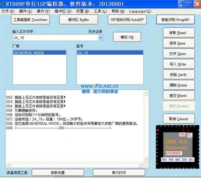

这类问题,有时候会在不经意中发生的,
特殊是使用弹跳座的,芯片的脚位标识,
看不清楚的,就看下面的图片注释吧。
当然,你也可以亲身体验一下。

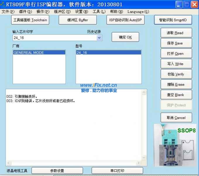

24系列芯片反方向放置,
软件会检测不到芯片的:

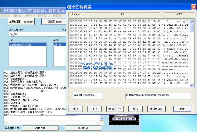

正确放置后,点击

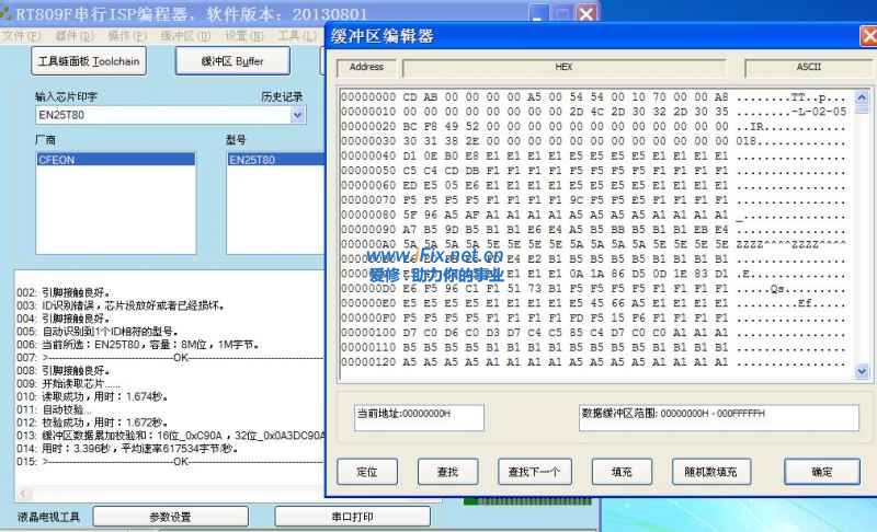

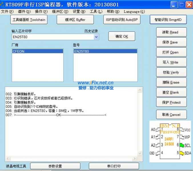

正确放置,读取:

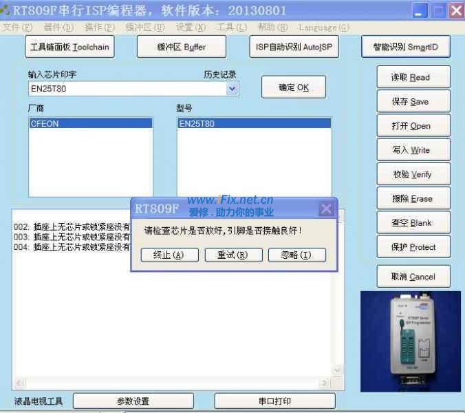

25Xxx反向放置,点击
如下图,提示引脚接触良好,但
ID识别错误:
1001版芯片放反了的提示不同了,要注意一下
正确放置好芯片后,点击
就可以正确识别到芯片的真正型号:
读取后数据:

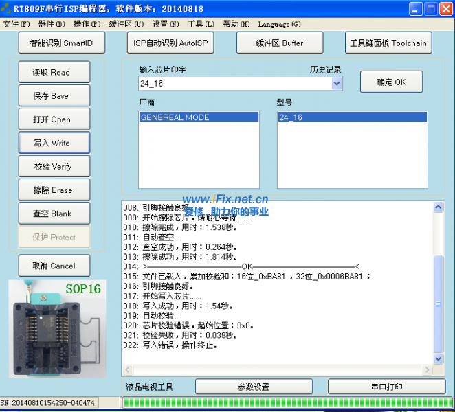

请问我用809F写TCL AT29211普通彩电写入成功但效验失败是怎么回事,试了几次都不行
