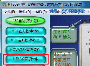

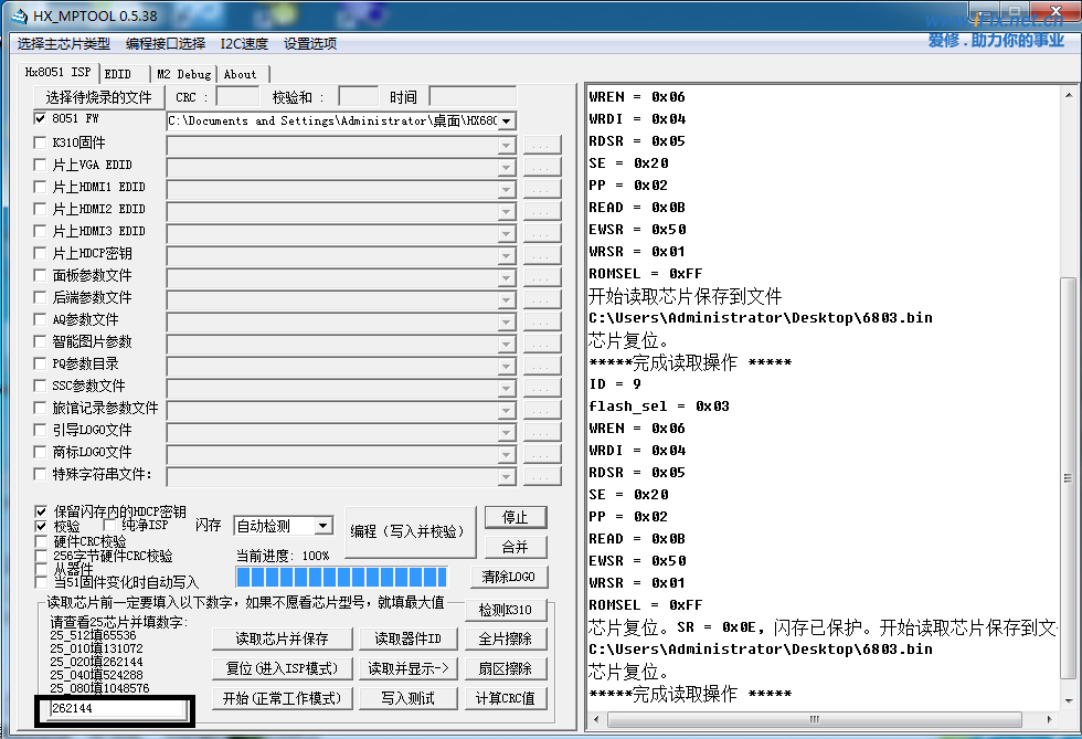

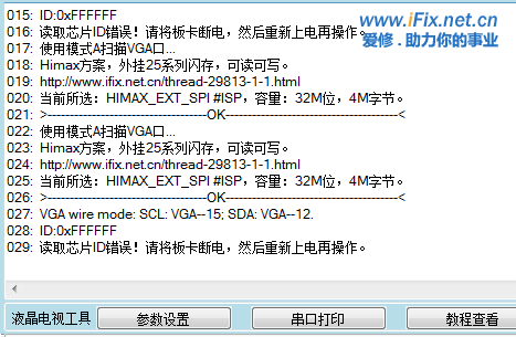

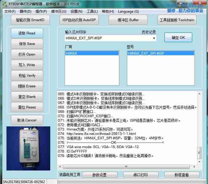

HX6803-A的芯片 用809F读取 检验出错  读不了 用官方软件才读得了
发表于: 2017-5-2 16:25:19
809F工具链面板的HIMAX读写软件,可以支持此板的在线读写,直接使用即可。

AOC 919SW+
HX6803-A
715G2681-1-4
 楼主| 发表于: 2017-5-23 01:09:36
HiMAX方案 试了吗   能读写吗

版主,我的也是同样问题,是什么出错?
