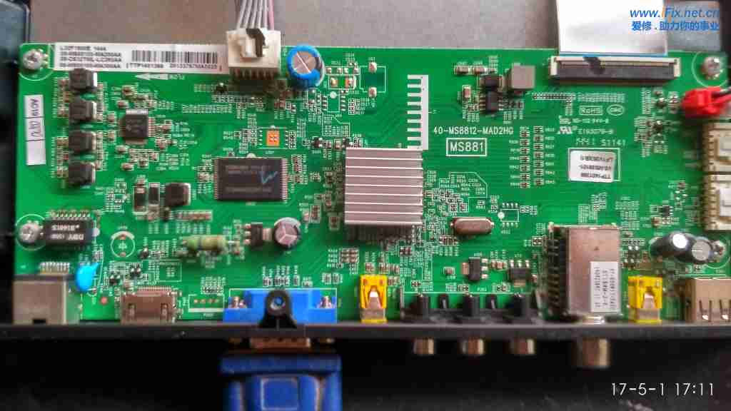

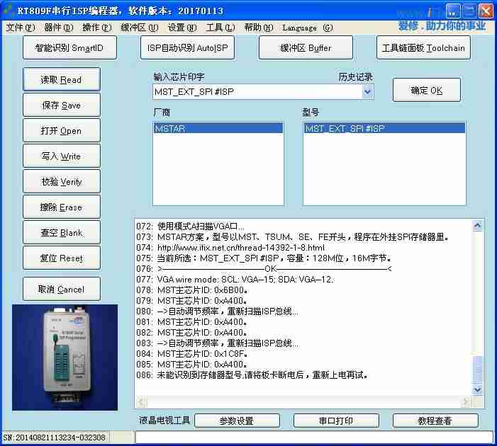

如题,此板没有外置25系列存储器,板号如下

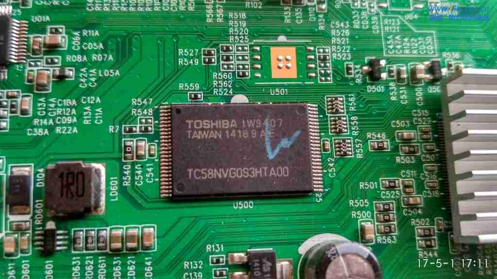

用RT809H,存储器拆下,用48脚弹跳座就能读出。
发表于: 2017-5-1 22:08:11
没事,别乱折腾,NAND芯片,只有离线才能读取,不要难为F了,除非你用H。
发表于: 2017-5-2 09:12:58
应该离线烧录!
