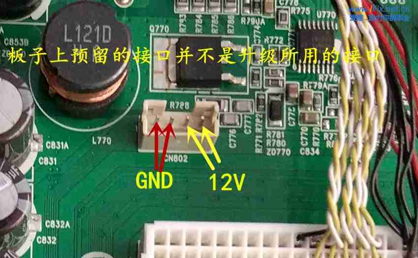

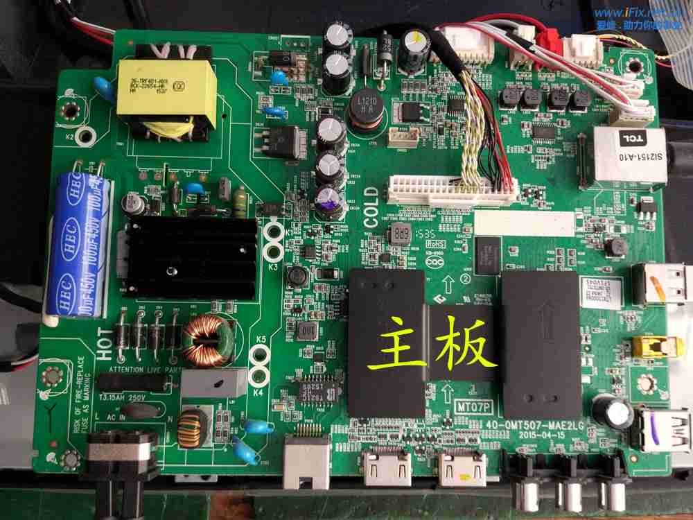

接一台TCL32寸网络智能电视,开机卡在第一屏。试过强刷系统刷不了。TB也花了20元买了程序和刷机方法也刷不了!此机器没有VGA接口,RT809F读HDMI口认不到。主板上没有预留升级接口。
实在没在办法怎么刷BOOT引导程序了。麻烦请季老师指点一下!下面是主板图片。

这种事也要找老大的麻烦啊。网络机, 建议去找份MT07的维修手册,好好看看吧。

 楼主| 发表于: 2017-4-24 13:55:05
关键是MT07的维修手册,图纸的等相关的资料都没有啊?

把EPROM焊下来,挂在RT809F上刷刷试试!
发表于: 2017-4-24 23:23:27
把EPROM焊下来,挂在RT809F上刷刷试试 或者飞线读写emmc

发表于: 2017-6-13 08:08:16 来自手机
USB串口复用
