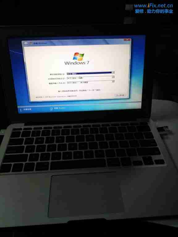

下午三点四十六分一客户送来一苹果mac   校园网网速很慢很不好担心下载驱动比较慢  先报价客户同意  留电话密码  闲话少说开始干活 进Mac系统拷贝一个之前下载好的原版镜像window7  插上8gU盘

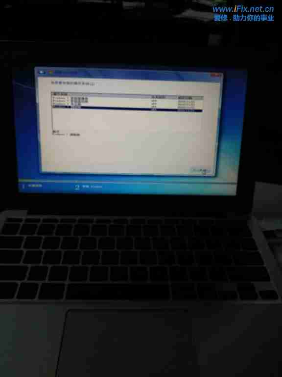

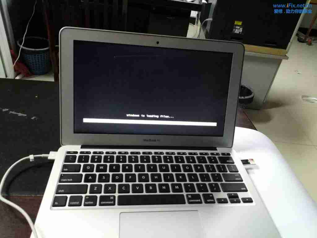

在系统中打开 Boot Camp 助理应用 点击继续   接下来请勾选所有选项。这里有一项很重要,那就是下载安装 Windows 所需要的驱动。点击“继续”按钮, 自动识别镜像点击继续  完了以后却提示打开网站查看支持  (这个地方大家注意这个和以前的很不一样新款的mac需要下载Boot Camp 支持软件我下载的是 5.1.5640)下载完了解压后拷贝进刚才下载驱动的U盘然后再次打开boot camp  点击继续  注意这个接下来只选择最后一个 安装win7或更高版本 在继续就可以分区了  我是平均分的  随后系统会自动启动,并从刚刚制作好的 Boot Camp 盘启动当进入 Windows 安装界面时,保持默认设置并点击“下一步”在安装 Windows 系统条款协议界面勾选接受选项,并点击“下一步”按钮接下来在安装系统分区界面里,选择最大的一个分区并点击“驱动器高级”选项随后在驱动器操作选项里点击“格式化”选项在弹出的警告窗口中点击“确定”按钮继续接着就可以点击“下一步”按钮,进行系统安装了

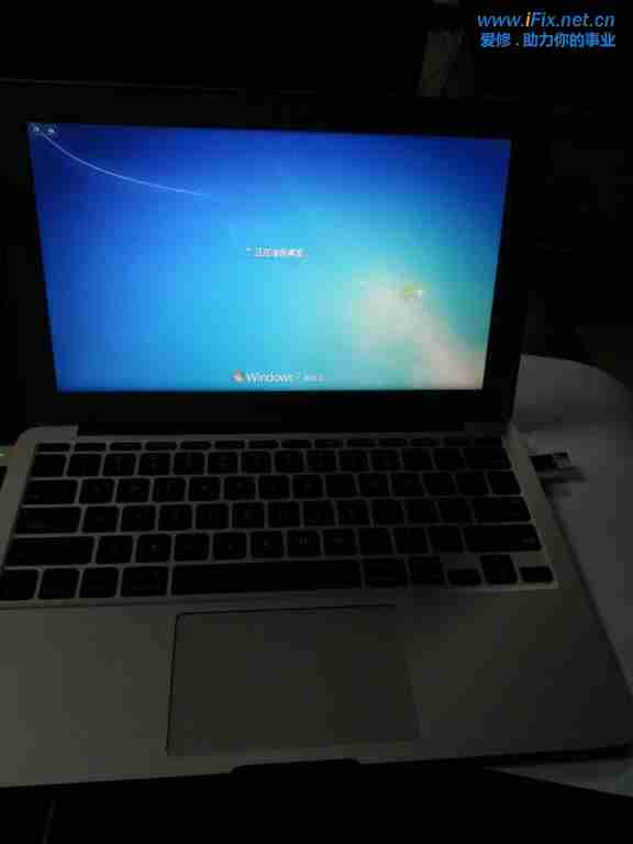

进系统后找到U盘里面 boot camp 打开 找到setup双击 安装驱动  完了点击重启  然后设置打开右下角bootcamp 面板设置默认系统 我设置为window  触控板设置我勾选第一个第四个其他不动确定  OK完美了  需要注意的是新款mac需要下载呢个bootcamp解压放到U盘上再次安装才会继续谢谢大家希望大家多多支持谢谢!
