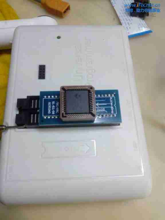

高手能添加上44脚软件上编程器吗,买回来转换座子用不上,无奈了。

楼主,你的座子插反了吧!!!!!!!!!!!!!!!!!

大哥 座子反了···不看槽的吗?

楼主,你的座子插反了吧

你看那个是1脚了吗?

座子插反了,应该是有缺口的位置朝左

楼主你的座子是插反了,有缺囗的是左边是第一脚。
