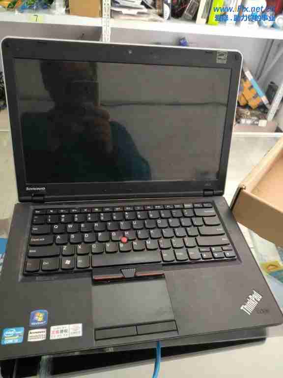

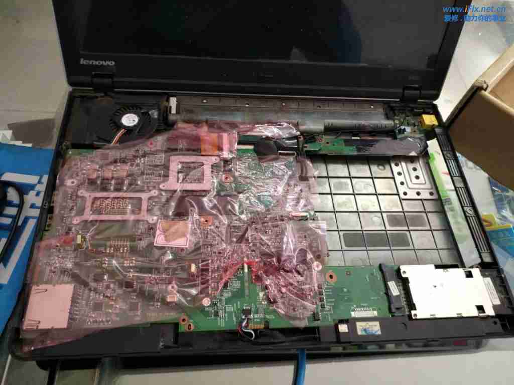

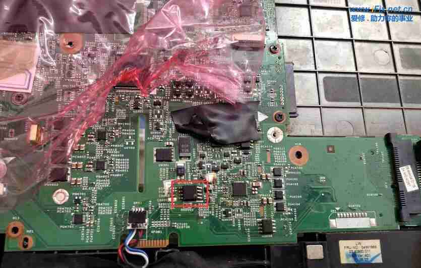

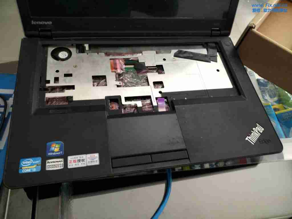

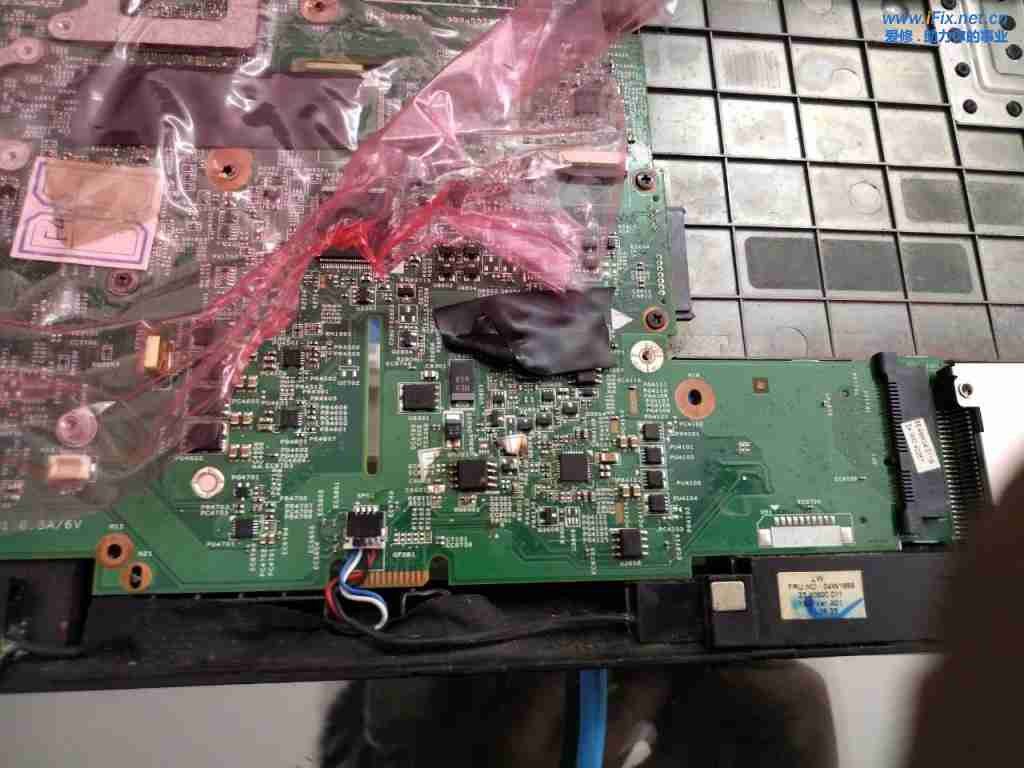

联想E420主板升级BIOS  取下芯片用 rt809f刷升级bios成功分享给大家  附上bios文件

红色塑料膜是原厂就有的吗 防水的吗
 楼主| 发表于: 2017-4-17 20:44:31
qaztgb80 发表于 2017-4-17 18:27
红色塑料膜是原厂就有的吗 防水的吗
c壳上面有铁皮  容易短路故垫的薄皮
