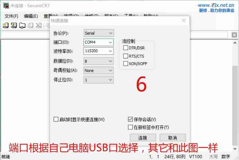

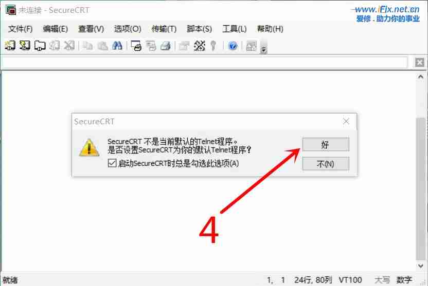

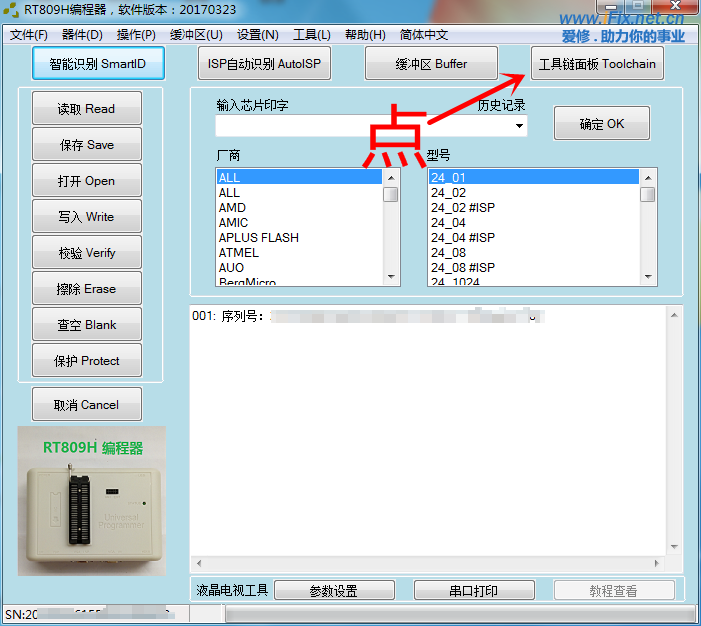

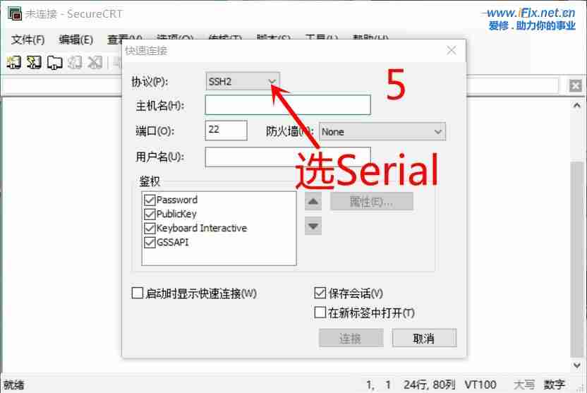

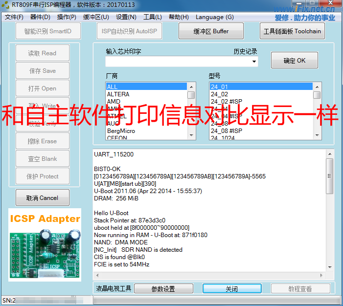

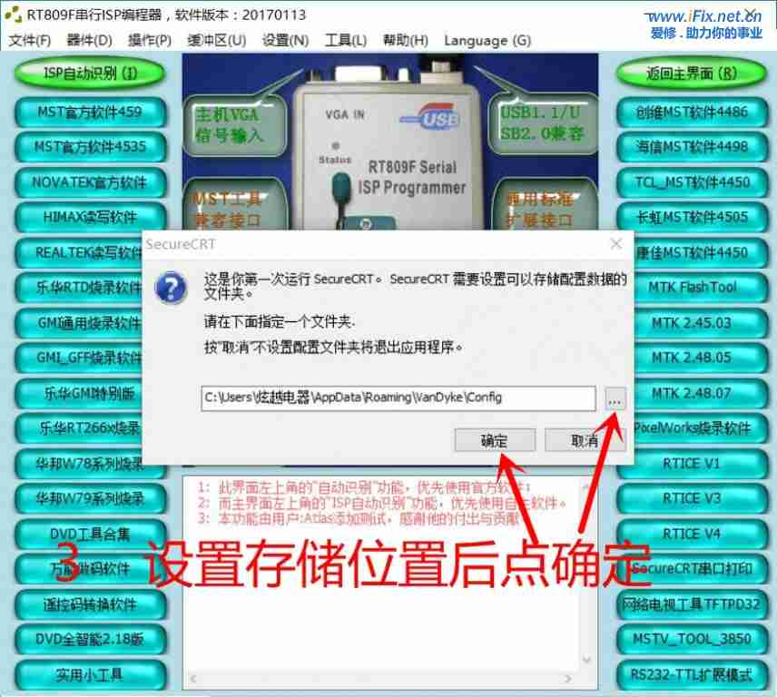

升级小板做过创维售后的都应该知道,在创维升级资料里面有好多机芯资料都有提及。使用也不难,有些用户都自己买来修(网络电视系统卡死问题)!在长虹 海信 TCL 康佳 海尔 乐视 冠捷等电视里面也有用到,所以有必要了解和使用!此工具用RT809F编程器 RT809H编程器都可以代替!本贴主要介绍用RT809编程器来代替升级小板(有些叫工装或超级终端)设置方法!
RT809编程器(F或H)最常用的是刚打开软件时的RT809自主软件界面,拆存储芯片离线读写和接主板在线读写。此软件只适用于一部分机型,还有一部分机型需用“工具链面板”里的售后官方软件,“SecureCRT串口打印工具”就是里面的其中一个!主要用于查看液晶电视打印信息、配合U盘升级程序和改屏参。插上编程器打开桌面上的RT809F或者RT809H编程器软件,点开右上角的“工具链面板”,在里面找到SecureCRT串口打印工具按照下面照片设置即可!有了工具再找对应的资料和程序就可以代替工装使用了。
