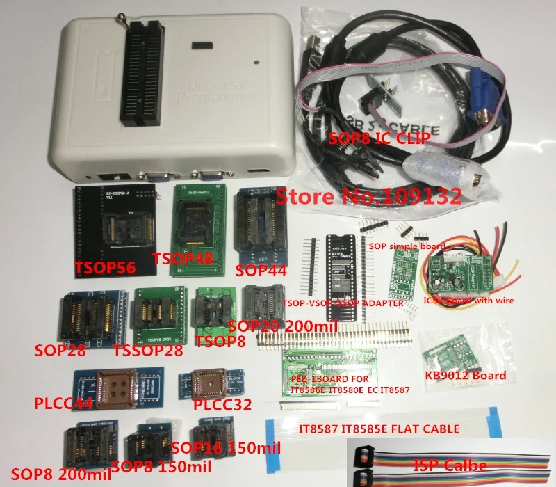

Hello, I try to copy this two Nand ICs for TV. H27UBG8T2BTR : 4GB X8 NAND FLASH MEMORY. H27UAG8T2MTR 16Gb : (2048M x 8bit) NAND Flash
你好,我试图复制这两个IC供电视使用。H27UBG8T2BTR : 4GB X8 NAND FLASH MEMORY. H27UAG8T2MTR 16Gb : (2048M x 8bit) NAND Flash
TNM5000 , RT809H or XELTEK SUPERPRO 6100 Which one is better? This is( RT809H) can do the jobs?
TNM5000 , RT809H or XELTEK SUPERPRO 6100 哪一个好?這RT809H可以做這些工作嗎?

TNM5000 , RT809H or XELTEK SUPERPRO 6100   兄弟....哪一個好啊?
发表于: 2017-4-1 23:40:17
H就可以 其他的 光是座子就够你花费的
发表于: 2017-4-1 23:43:52
NAND自带坏块 ,单纯的复制没有百分百成功。最好的结果是复制完能开机 然后在用U盘按厂家提供的方法升级一次 处理下坏块。

兄弟再向你请教一个问题? 如果我买了RT809H我还需要买这个RT809F吗? 我已经有TNM2000 & TL886A,
发表于: 2017-4-2 01:29:04
RT809F就不需要了
