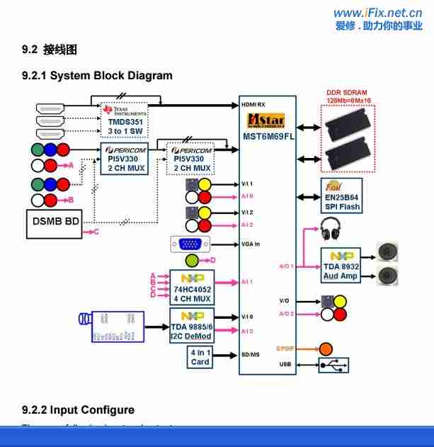

海尔L32R3A怎么用在线读写数据.主芯片是MST6M69FL 存储片是EN25B64  16脚.
 楼主| 发表于: 2017-3-29 19:30:19
网上找到的资料
