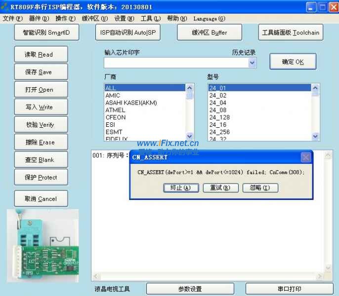

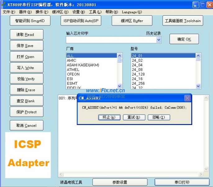

打开软件,无论是否连机只要点击串口打印就出现如图所示,能正常读写数据

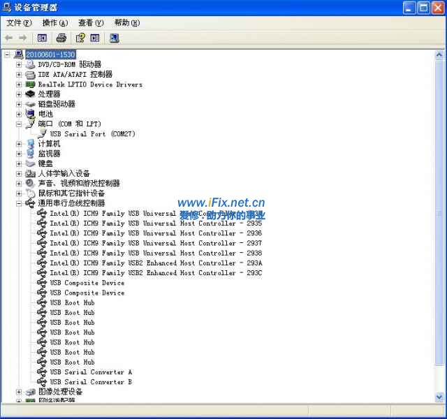

设备管理器截图过来。

admin 发表于 2013-8-17 15:55
设备管理器截图过来。
发表于: 2013-8-18 15:46:34
将端口里面的COM27改为COM1 ~ COM16之间试下。
发表于: 2013-8-18 18:02:09
感覺好象是系統問題,端口只有一下編程器占用的,建議找其它的電腦試試
