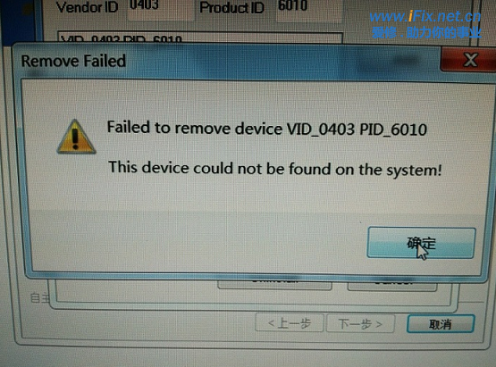

今天电脑坏了,重新装了一个Windows 7的,因为好久都没有重装809F驱动了,在论坛下载了最新驱动,按照步骤装如图:不过我装时却出现另外一种情况显示如下图:由于看不懂英语不知这个是否正常! QQ截图20170322211334.png
 楼主| 发表于: 2017-3-22 21:39:57

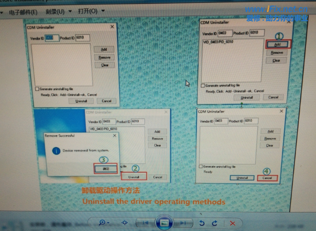

底下一张是正确的步骤,而我安装时第三步的显示是上面一张图片,不知是什么原因?求教!
发表于: 2017-3-22 22:08:44
说明你系统中没有安装过2232的驱动,不用去理会它,点确定就行了。

 楼主| 发表于: 2017-3-23 09:13:39
谢谢版主
这下放心了。
