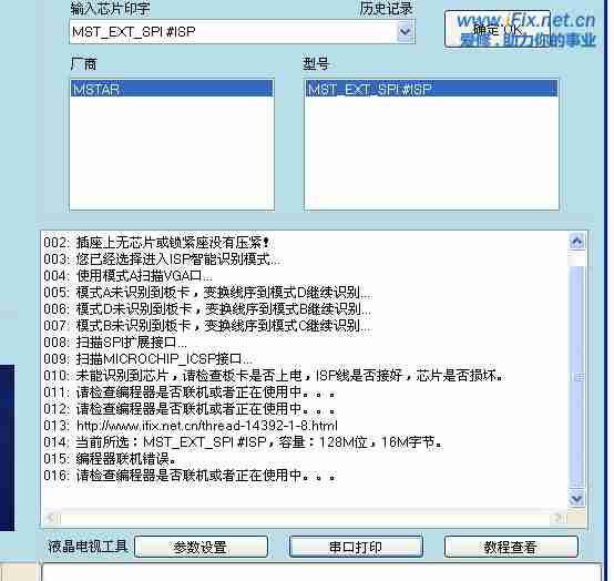

这个电视机的机芯是MST的,我是这样链接的
分享到
我主要想看一下打印信息的 ,也看了教程,芯片识别不了,界面显示的这样
第一部,选折的是MST
分享到
第二步,设置好线序,和波特率,点保存
分享到
第三步,点串口打印,开启电视机,就显示这个联机错误,请那位指点下迷津,我是第一次用。
发表于: 2017-5-1 15:02:18
VGA接口不良或VGA线中断
发表于: 2017-5-8 14:09:49
你点  ISP自动识别AutoISP  就可以啊,你选的方式不对
发表于: 2017-10-16 18:59:33
点串口打印就行,不要点自动ISP识别,最后才给主板上电
