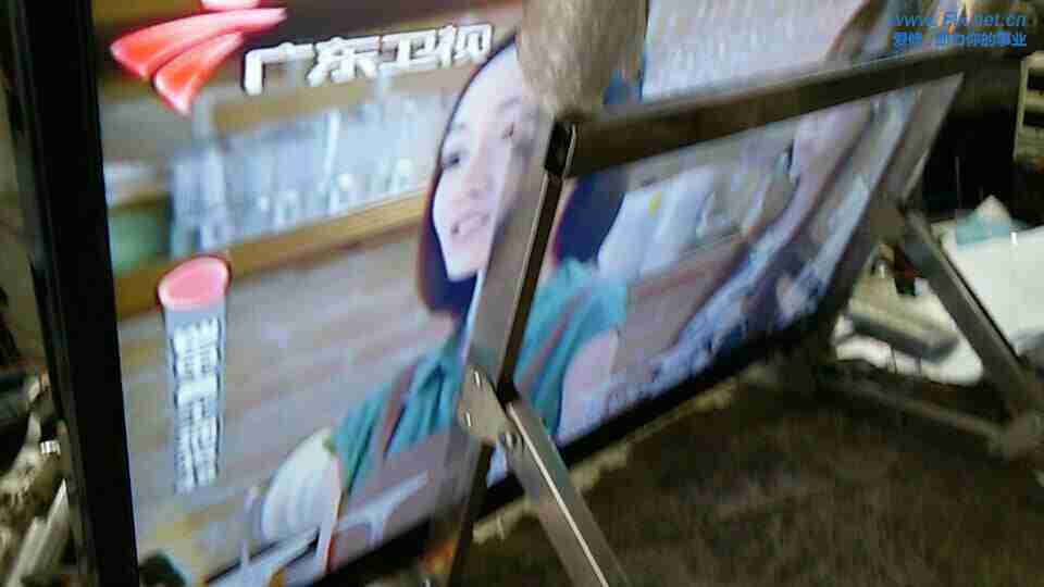

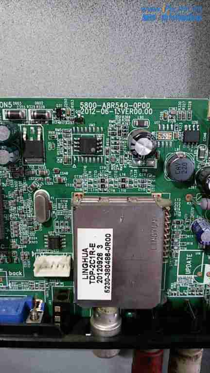

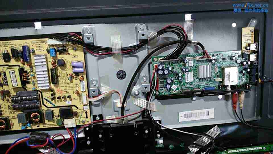

一台创维32E500E开机灰屏有时还怕屏幕暗一下,用户没有带遥控器,过来。测量LVDS线12V供电正常,开机插拔LVDS屏幕无变化,判断是屏{逻辑班}或主板坏。用FR809链接VGA读取程序数据,老是显示板卡电压被拉低,重新断电炒作。没办法取下储存,从本坛下载了32E500E程序,下载了好几个,装到另外储存块,装机后都失败。把原机程序读取拷贝到另外一个储存块装机,机器正常开机。
