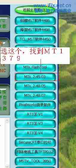

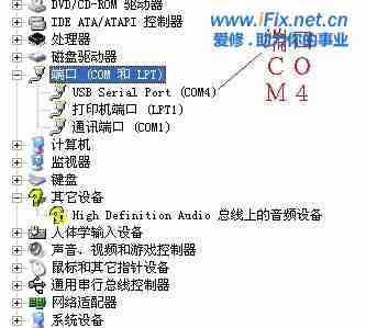

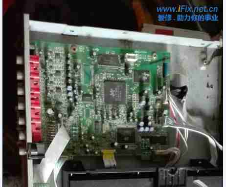

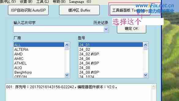

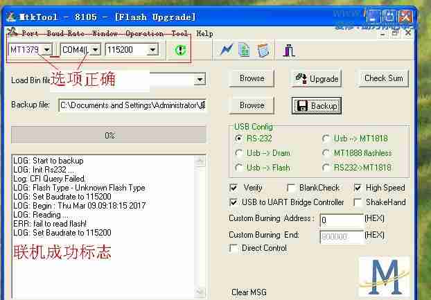

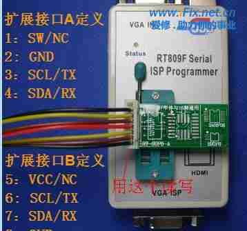

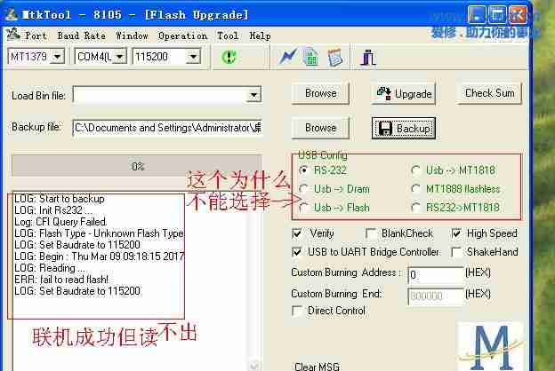

机型,夏新DVD8210 ,主芯片MT1379GE,联机成功胆读不出数据,求教
发表于: 2017-3-12 12:46:06
谢谢你的分享
发表于: 2017-3-12 23:47:39
MTK是挑软件的,除了要正确的连接好R与
T,最好用052版的吧,上面有。
