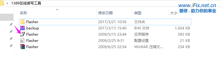

直接用这个工具就搞定了,只不过别忘了用2303或者2102的小板来读写,还有端口选择要对应。
1389在线读写工具.rar
1.36 MB, 下载次数: 717, 下载积分: 金钱 -10
 楼主| 发表于: 2017-3-21 22:46:11
backup.rar (683.4 KB, 下载次数: 655)
太感谢了,有这么好的MTK工具早就该拿出来分享了.成功读出.写入时发现机子的屏显始终亮,数显没变化.怀凝是否写入功能不行,于是改了开机画面再次写入,开机印证,画面已改过来了,说明读写完全正常.后面传上原机读出的数据,
