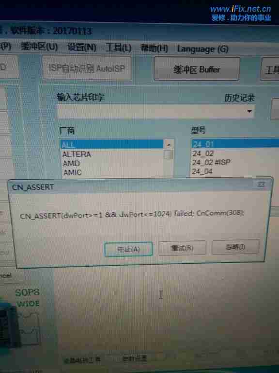

点打印信息后,如此显示,请 793904965876986393.jpg 问怎么回事?

没有识别芯片信息 指定芯片不一样容量不对   不知道对不对

设备没装驱动或者没接触好吧

对!这是没装RT809驱动的表现!你打开计算机设备管理器,再插拔编程器的USB线看COM端口数有没多或少!若只听到WINDOS系统提示,COM端口数没变化,你就把809的USB驱动装好再说吧!
