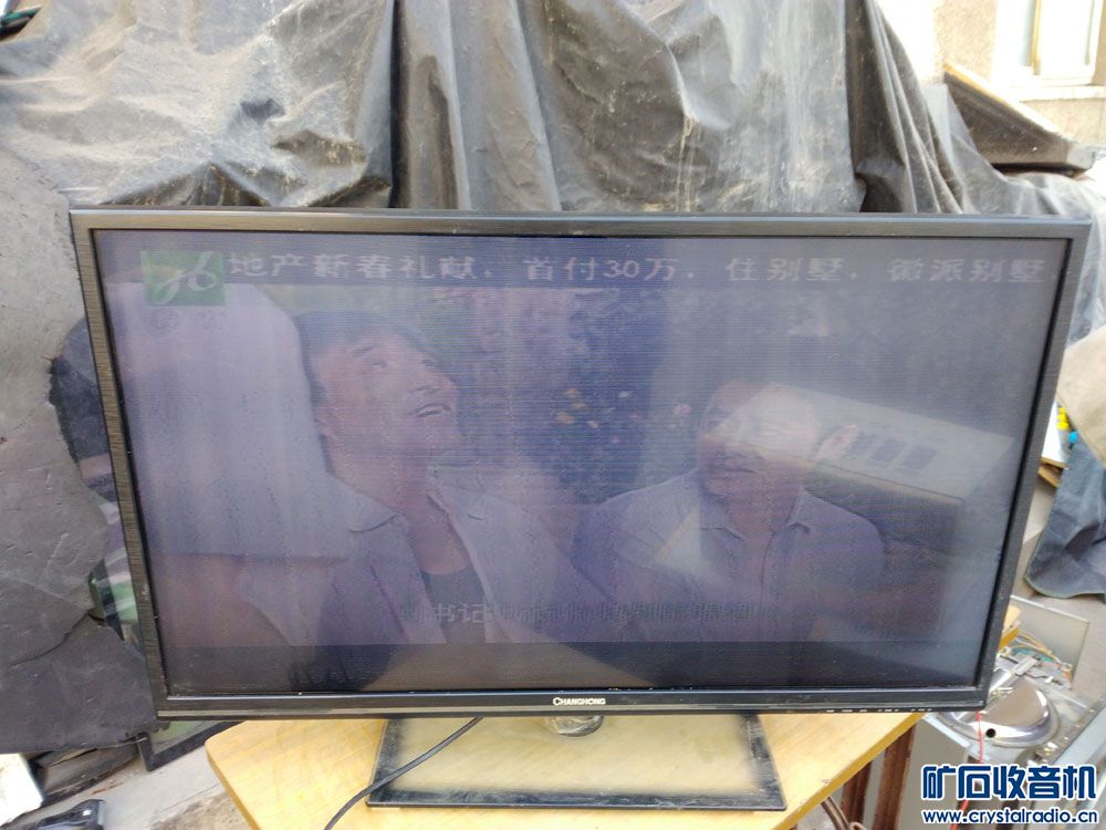

长虹32寸液晶电视图像发暗
发表于: 2017-2-12 22:36:11
什么原因,背光问题吗
发表于: 2017-2-12 23:36:44
检查逻辑板五大电压,重点VCOM

发表于: 2017-2-13 09:10:29
查一下逻辑电路珈玛电压。
 楼主| 发表于: 2017-2-13 09:27:30
王绍恩 发表于 2017-2-13 09:10
查一下逻辑电路珈玛电压。
我已经推了,没有能力修逻辑板。谢谢朋友

发表于: 2017-2-17 20:29:46
tthy365 发表于 2017-2-13 06:27
这个有点难,谢谢
不知就换逻辑板试试。
