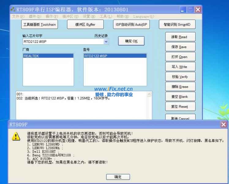

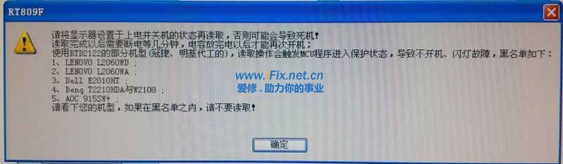

使用AutoISP读取RTD2122部分机型的黑名单,季老师RT809F软件里的提示。
请将显示器设置于上电并关机的状态再读取,否则可能会导致死机!
读取完成以后需要断电等几分钟,电容放完电以后才能再次开机;
使用RTD2122的部分机型(冠捷、明基代工的),读取操作会触发MCU程序进入保护状态,导致不开机、闪灯故障,黑名单如下:
1、Lenovo  L2060wD  ;
2、Lenovo  L2060wA  ;
3、Dell  E2010HT  ;
4、Benq  T2210HDA与W2108  ;
5、Aoc  915SW+  ;
请看下您的机型,如果在黑名单之内,请不要读取!

在“输入芯片印字”输入“2122”点击“确定”就可以看到下面的画面
