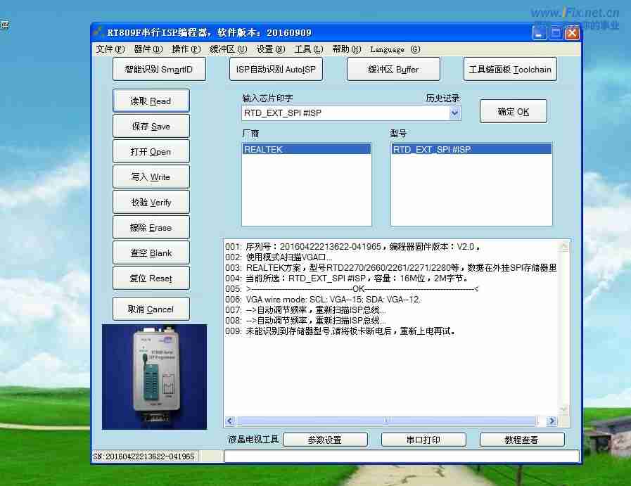

创维 19寸 液晶电视,自动关机 换台,拔掉按键板 遥控板,故障依旧,想刷程序,目测没有单独的八脚芯片,可能程序在主芯片里,用VGA线读取不了原机程序,不知怎么搞

设置线序,线序不对不能读写。

各位不用回了,原来固件芯片在板上我没看见,现在取下来读出来了
