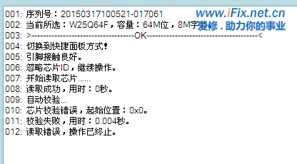

第一次用RT809F读25Q64F是这样的,怎么回事?
发表于: 2016-12-24 11:11:45
芯片有问题或供电不好
发表于: 2016-12-24 11:36:59
还有就是需要升级吧!我之前也老是出现这个问题

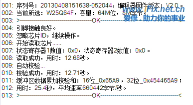

 楼主| 发表于: 2016-12-25 10:09:43
问题查出来了,是系统问题,换了WIN10系统就行了,但在XP系统中为什么不行!
 楼主| 发表于: 2016-12-25 10:14:03
在XP上是这样。

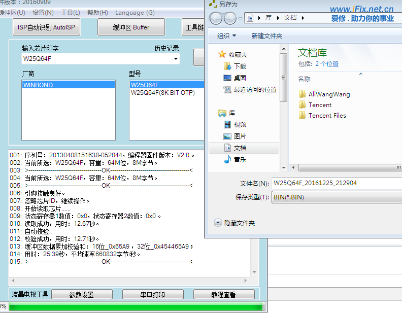

 楼主| 发表于: 2016-12-25 21:27:51
现地换了win7系统,试了一下,不知可行,请版主看看是否下常!
 楼主| 发表于: 2016-12-25 21:33:08
现在能读出BIN数据,并可以保存!但为什么要点忽略芯片ID是怎么回事?
发表于: 2016-12-25 22:01:03
你读的芯片ID不一样,一般用智能识别出真正ID,若出来添加的页面,详细可以找看芯片添加教程。
 楼主| 发表于: 2016-12-26 06:54:15
谢谢版主,刚接触RT809F,有不少都不等,我会好好看看关于RT809F的教程。
