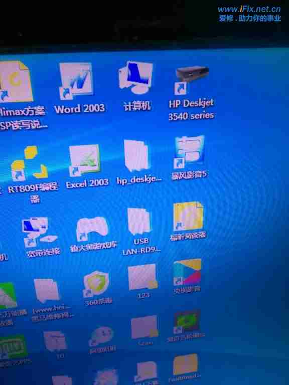

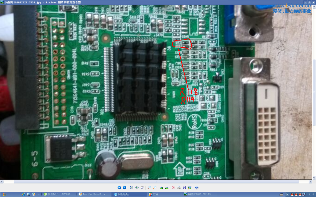

有台联想L2364WA液晶显示器,原故障是接VGA没有信号输入。刷了驱动板程序一样是无信号输入,后面无意间发现行场R118 R119两电阻用手摸的时候就有信号输入,拆开两电阻测量发现一个在百K内变来变去阻值不精确,另一个直接是MK的阻值更大。所以谁手上有这驱动板麻烦帮测量一下这阻值。我用了两个33K的分别焊上之后每次开机都有图像上来了,但是图像偏白蒙蒙的。用HDMI和DVI图像正常
谁知道R118 R119的阻值,麻烦帮测量一下
我改用两个33K电阻来有图像上来,但是图像偏白蒙蒙的
我想问的问题是,图像偏白蒙蒙的,会不会与行场接到芯片的两个电阻阻值有没有关系,还有谁有这驱动板的帮我测量一下那两个电阻阻值,感谢了

补充一下,上面那显示器用HDMI和DVI接上电脑图像是正常的,只有VGA图像跟上图一下而已

谁有这显示器驱动板麻烦帮我测量一下R118 R119的阻值分别是多少。或者有高手也可以给指点下
发表于: 2016-12-22 18:37:08
一般情况下是100欧姆

问题已经解决了,感谢各位高手的帮忙,确定是100欧的电阻,后面图像失真,是G信号有个也是100欧的电阻变成几十K了,换了就OK了
