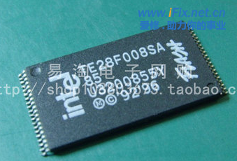

一台海尔的程序坏了,指示灯亮不开机,这个程序块能否用809F读写,请教!
发表于: 2016-12-22 16:34:46
809F不行,这个要用809H才可以,还需要转接座的。
发表于: 2016-12-22 17:22:32
用RT809H读写。
发表于: 2016-12-23 20:57:13
TSOP40的转接座--应该就可以。你可以把809F的软件下载到电脑里如果可以查到器件就可以用扩展板然后正常读取
