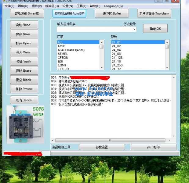

32E55HE,板8R28,芯片有散热片看不到。请大家看看怎么读写。
发表于: 2013-8-4 12:47:26
这是在线联不到机!不是一定要在线读的吧?离线也可以的啊

此机型有8R28和8K05两种机芯,都是串口TTL方式在线升级,但是在线读取很慢,建议拆了读取。

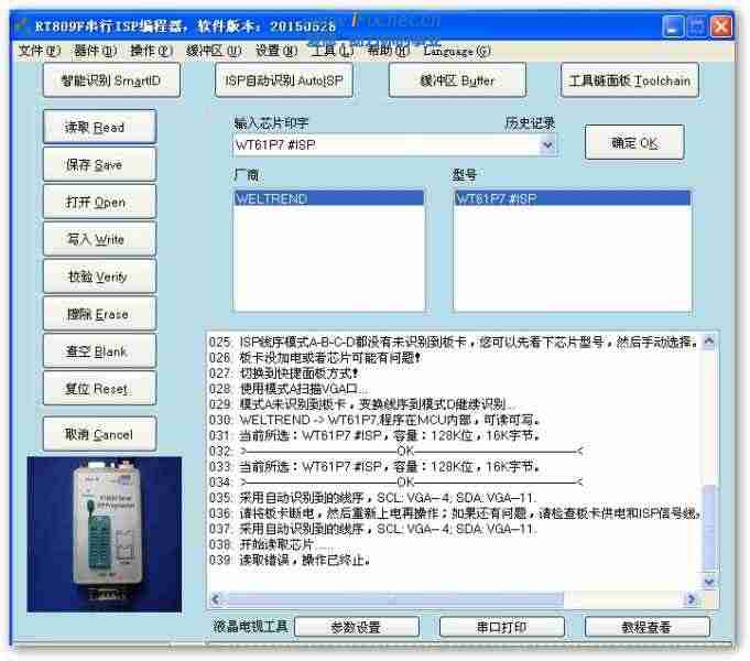

看你那个图已经联机了,是不是要选择一下芯片型号

手选型号,线序4。教程不是有明确说明吗?
