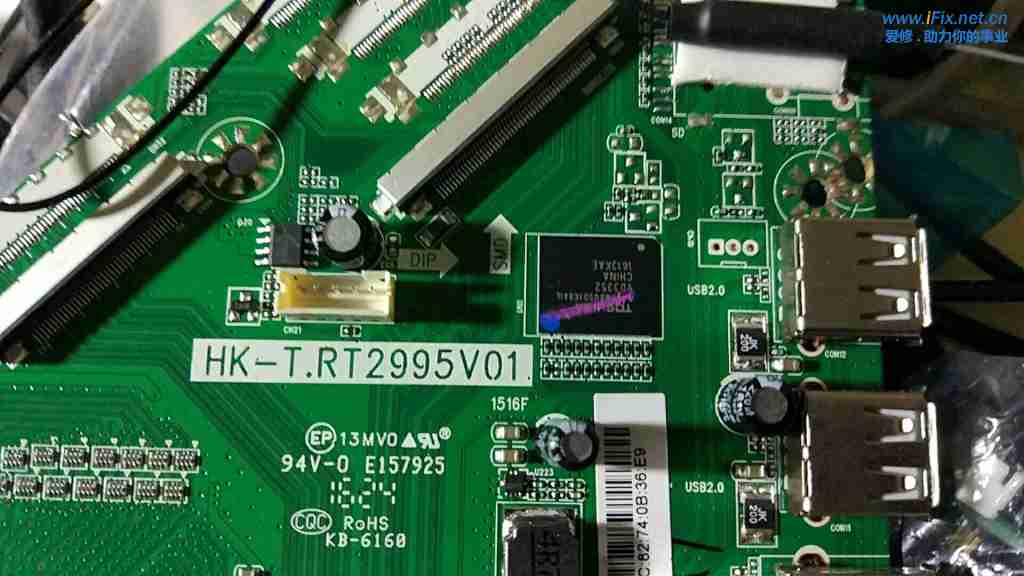

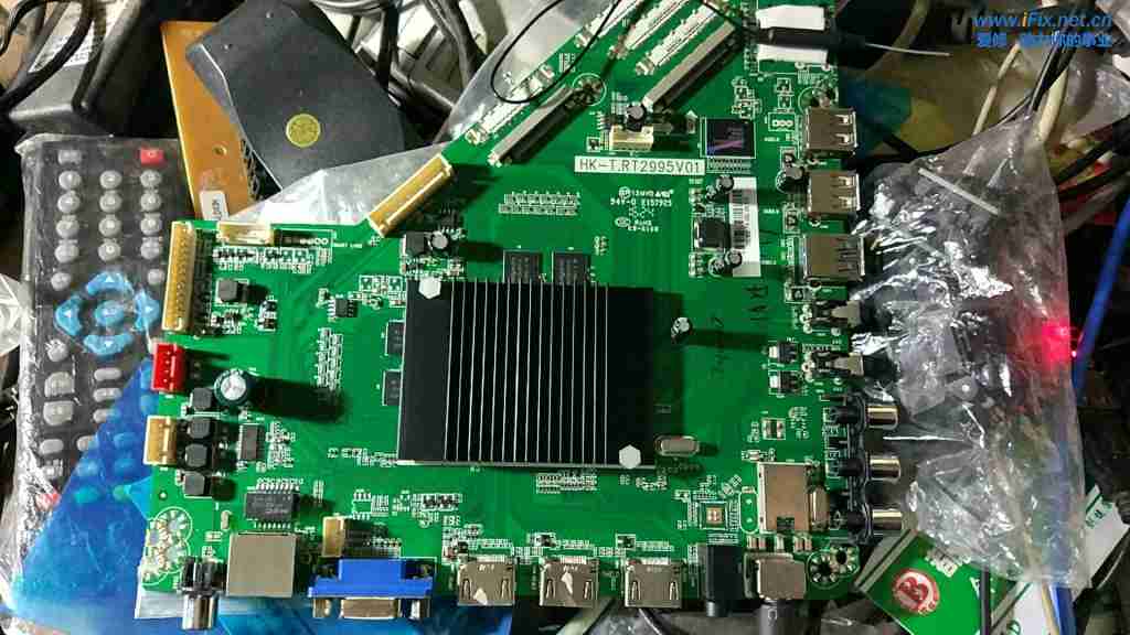

      今天维修一台60寸的液晶电视,安卓网络电视板 HK-T.TR2995V01 4K智能电视板,我用809f都不能与主板链接读写数据,电视开机重启,应该重写数据就可以,就是链接不到,离线成本又高,买个BGA座差不多一千,希望有高手能改善809F读写能力,现在的电视基本都是用BGA的ic储存FLASH程序 ,

你这台机需要809H,可以离线写。

这个我也知道啊,但是买一个IC都要差不多一千元,最好能不用离线就可以读写。

不好意思写漏了一个字,应该是买个BGA的 IC座

H加座,一千多点而已,有板图资料,你可以焊几根线来进行读写,
H区有教程。

谢谢楼上的师傅指教,我试试看看。

可以用U盘升级的
发表于: 2016-12-12 11:53:19
写好引导,然后用U盘升级。
 楼主| 发表于: 2016-12-12 23:21:10
楼上那位师傅,是可以用U盘的我就不会花那么多时间去想了,我问生产厂家都说不可以,应该有工具链接写程序的。
