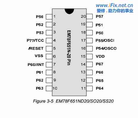

请教版主,这个单片机APP脚是第几脚,型号EM78F651ND20J,809F能读取吗
发表于: 2016-12-6 18:05:31
如题,本人有几台机子是用这个单片机的,经过代换都是这个坏了。这个芯片是在卷闸门控制器上的。由于厂家不提供这个芯片的程序。也不对外出售芯片,只能整块控制板换,这样就增加维修成本。希望得到版主的帮忙,如果加密那也没办法了,只求正确接线方法

加密是肯定的,当然,要是有价值的,可以找专业破解的去解决。
发表于: 2016-12-6 23:40:30
义隆单片机便宜,但是烧录器贵不值!你还是买板吧,自己会汇编吗?假如别人来做程序很贵的!

加密了也没办法,如果没加密809F能读取吗

如果能读取,那就省了一笔费用了,买一张板要300多,毕竟有几块板子都是MCU坏了,用好的机子带换过。请人编程那是不可能的了

市面上低档的垃圾产品都加密了,别说这类型的东东。
发表于: 2016-12-7 21:51:54
据我了解义隆用809H都都不了,人家程序加密的。都出来都是0000000或FFFFFFFFFF
