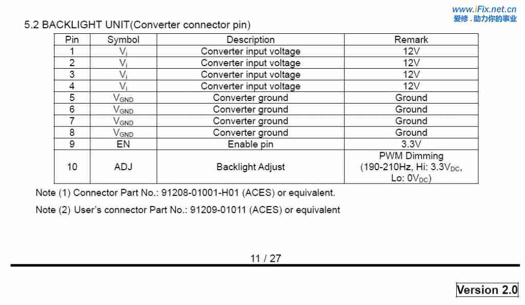

我们有个产品用的是群创G121X1-L04显示屏。
因为是在暗室里面用的,客户嫌液晶屏太亮了。
即使调到最暗,还是太亮。偏偏屏是客户指定的型号,不能换。
求助各位大神,有没有什么好的解决办法呀?
谢谢。

亮不亮不在屏,在于背光呀,将背光强制调低就行了!就这么简单,
 楼主| 发表于: 2016-11-28 16:52:59
背光已经调到最低了。如果再掉,就要改板子上的电压了吧?我们通过驱动板配的按键调的,是调板子的PWM还是液晶屏的偏转角度呢?
发表于: 2016-11-30 17:11:37
要改板子上面控制亮度的电压。
发表于: 2016-12-10 09:32:11
要改板子上面控制亮度的电压。
发表于: 2016-12-10 09:50:16
在亮度控制信号线与地之间加一个电阻,拉低亮度信号控制电压试试
 楼主| 发表于: 2016-12-13 12:37:04
我试试看。谢谢啊。

TT截图未命名.jpg   10 ADJ
