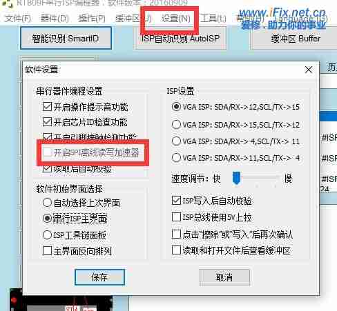

   RT809写入小容量芯片时经常校验出错,写25Q64这种大容量芯片必出错,排除转接座问题,用的是直插IC,换了台电脑也是一样。用回旧烧写器写没问题。有没有人见过这样的问题。 QQ截图20161125150253.png

1:处理一下引脚,就算是直插的都一样,
2:设置里,关闭,就是红框前面的钩去掉,

好的我试一下,谢谢了

非常感谢,调低速度就可以了
