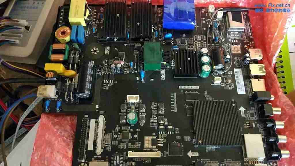

      我现在有块主板,开机只能进入开机画面,不能进入系统,我RT809F在VGA口都不能从写数据,请大家指教。
 楼主| 发表于: 2016-11-18 09:49:18
我刚才想传上主板图片,上传几次都不行,写数据我好想别的主板那样写都不能写入数据,电脑的RT809F的操作界面显示线接口没有接好和芯片坏了,我那块新板都是读不出数据,是那里出问题。
发表于: 2016-11-18 19:23:45
估计这种板的系统是在EMMC里的吧,用F就别想了,但是可以用H连线读写,
就你所说的故障,只要找到系统文件,就可以直接用U盘解决的。
 楼主| 发表于: 2016-11-20 18:05:25
这种主板是不能用U盘写程序的,主板是用三星字库储存器,型号KLM4G1FEP,拆下来离线写成本太贵了,买个座差不多1千元。

这种主板是不能用U盘写程序的,主板是用三星字库储存器,型号KLM4G1FEP,拆下来离线写成本太贵了,买个座差 ...
emmc座子,目前还是398元,当然,你可以去购买切西瓜的,它的座子价格,最少可以购买一、两台RT809H

只要存储器是EMMC的,809F是无法读取的。不用想了,等以后升级吧。
