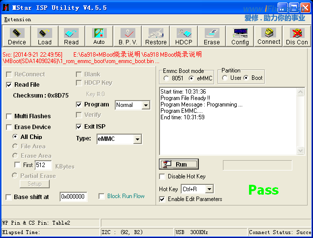

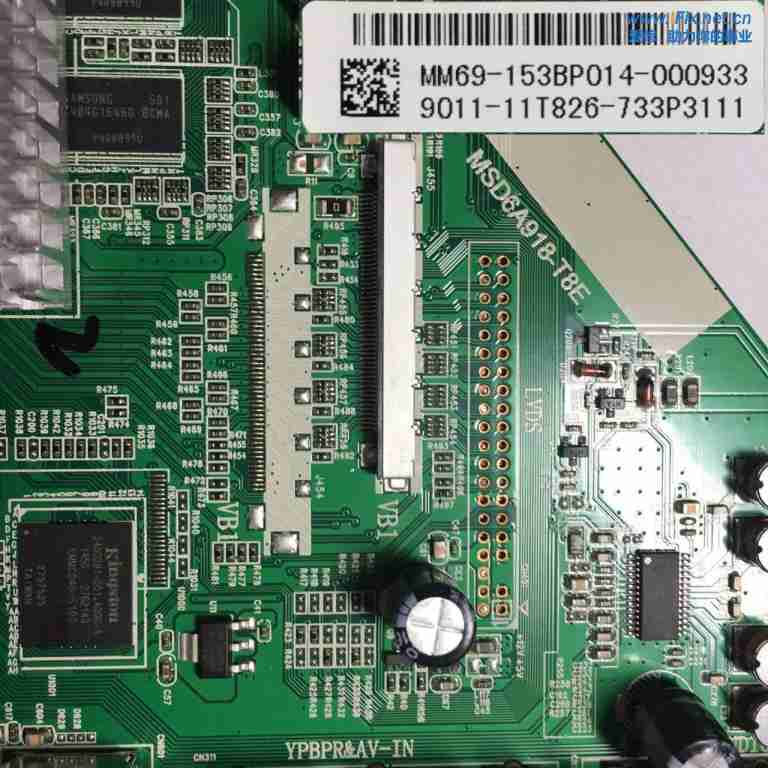

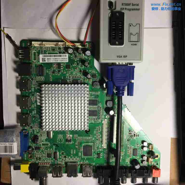

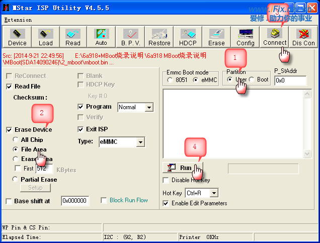

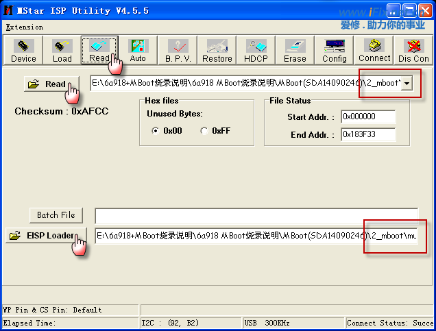

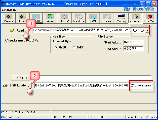

板号:TCL LE50D59  MSD6A918-T8E  ,单片EMMC存储BOOT和主程序在设计之初,RT809F就完全兼容MST升级小板和MST官方软件(同样完全兼容RTD/MTK/NT系列升级小板),有些人并没有深刻理解或者有意误导新手,散布不实言论,说809F不能写MSD6A628,MSD6A638,

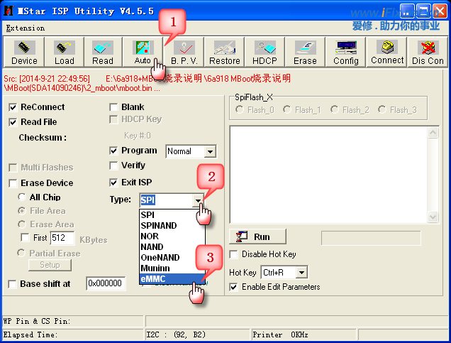

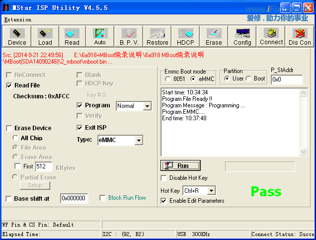

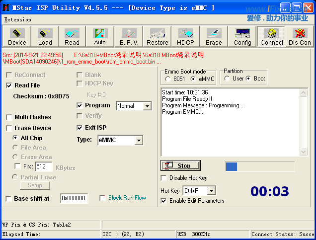

MSD6A828,MSD6A918等新机芯。在本例中,我们拿RT809F当做MST升级小板来用,不需要打开809F自主软件界面,直接使用TCL升级教程提到的MST_455软件(附件里面可以下载),看看809F到底能不能兼容厂家的升级方式。
注意,主板必须接好待机5V、主供电5V和12V才能联机

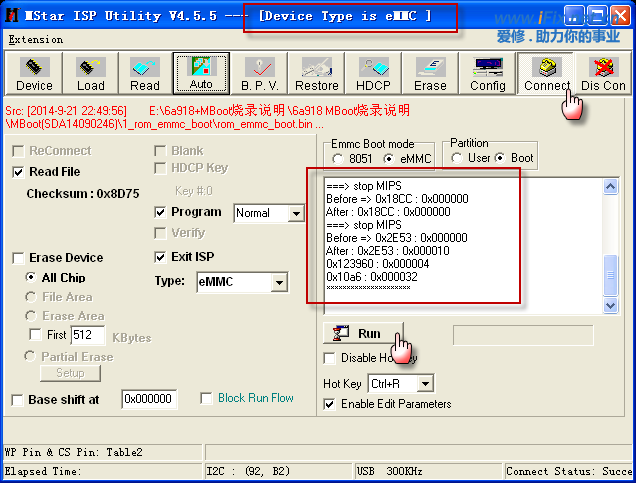

如果不联机,请检查供电是否接好,在上电后的2-3秒点connect比较好联机。
到这里BOOT就升级完成,然后使用U盘升级主程序。

这里发布的是TCL的例子,其他品牌电视主板类似方案的升级,请按照厂商的升级手册进行,809F当成升级工装来用,完全兼容。
