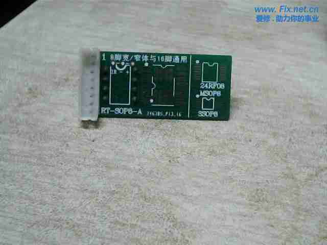

用RT809能不能在线读写贴件24C04之类的存储器,有的板上不可能给咱们留读写数据的插件的。贴件存储器拆卸下来在RT809上可以读写,但有的同行不可能预备那么全的,有的用电烙铁  热风枪  存储器夹具在RT809上就可以读写数据了。有的可能拆卸贴件  焊技术等原因,工具不全,有RT809也是不能读写数据的。各位师傅有什么好方法分享一下 ,最好在线读写的, 谢谢
发表于: 2016-11-8 12:33:12
可以 用官网淘宝的 编程器在线烧录夹宽窄8脚SOP8适配夹 烧录芯片夹夹子

file:///C:/Users/lenovo/Documents/美图图库/美图拍拍图库是用这个工具的 6   7  8脚用导线去导线数据吗?
