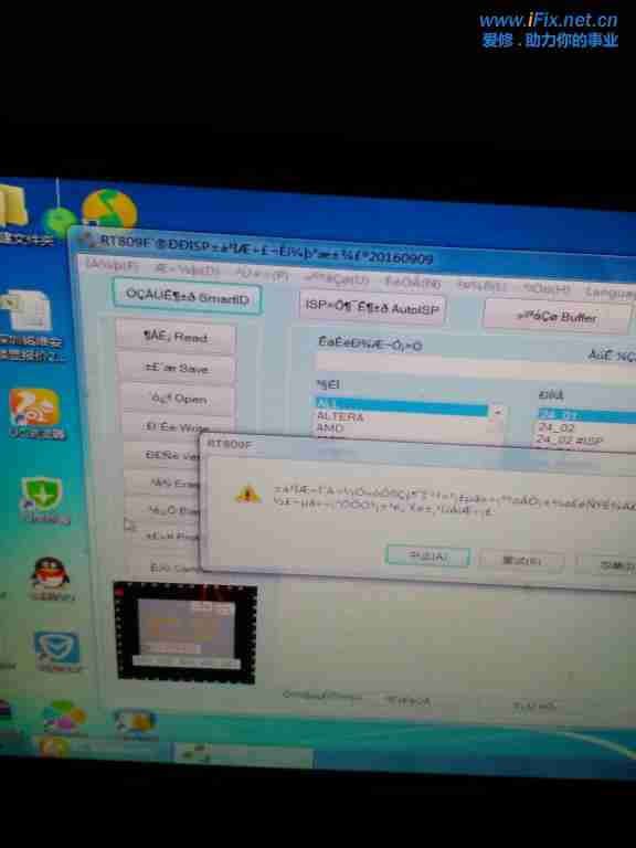

809软件 这种情况 怎么破 请老师们 指点指点

咋了 看的不是很清楚  是变成外文了

也许流氓软件把你的干了,建议你直接找群或者加你上家帮你解决吧。

英文前面还有字母还是啥,不晓得是啥子怪,选的是中文的

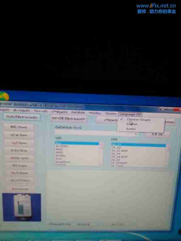

 楼主| 发表于: 2016-11-1 11:54:59
就是这样 打开软件还 弹这个出来

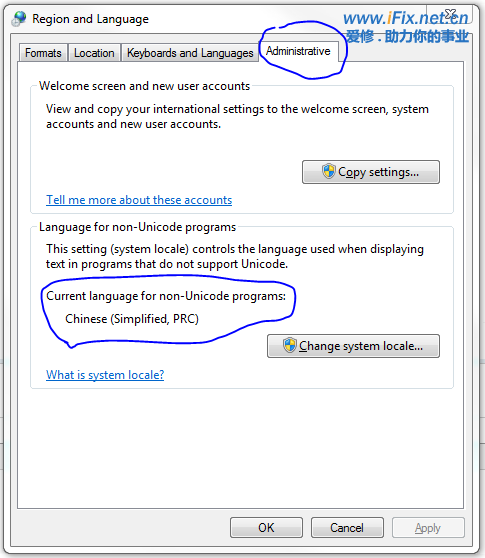

我大概知道了,你的系统设置出现了问题。你要进控制面板,选“时钟,语言”,选“地区和语言”, 选最右边的 Administrative, 设置中文。重新启动系统。
如果还不行,那就重装windows了。

你的弹出信息,应该是告诉你,驱动装得不对,软件不识别设备。

关掉流氓360,或者直接卸载掉它,重装下载软件安装,若结果一样,重装系统去吧。
