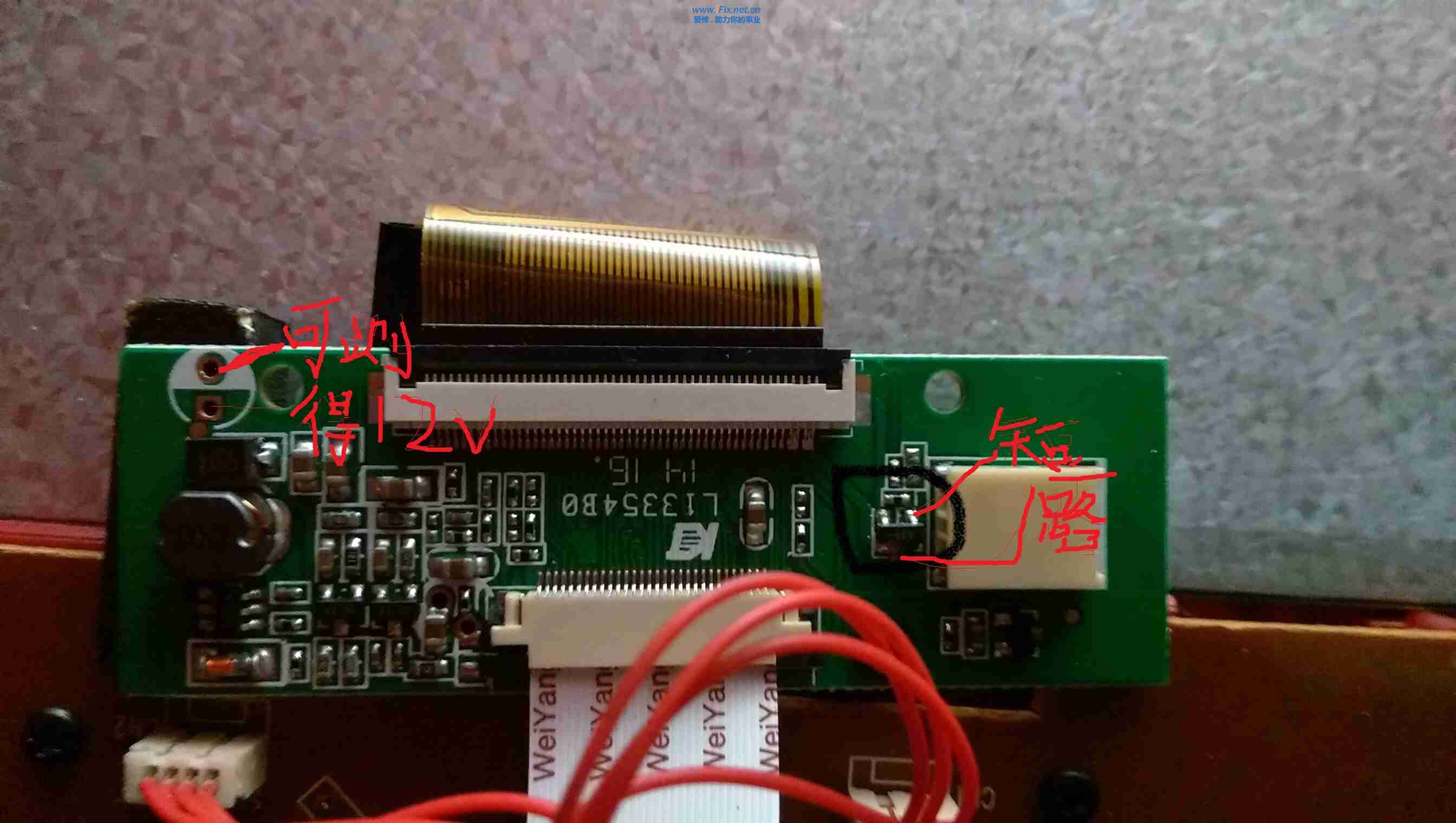

现象,不开机,短路屏幕可亮屏,有彩色条纹会变化,用编程器刷同板号固件无效,估计是屏幕尺寸不匹配

怎么短路屏幕 能拍个照片吗

短路看图,只是判断排除供电,电池因素
