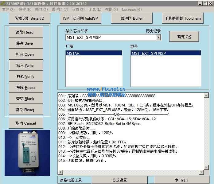

修台TCL-32F3200_MST6M181芯片想备份数据,但读了N次都是校验失败,没有校验的数据写入正常的板是不能开机的。用官方软件读出的数据也是坏(因为官方没有校验功能)

 楼主| 发表于: 2013-7-27 21:47:13
问题找到了,是7.22版本问题。用以前的4.10版本读没有此问题。
发表于: 2013-7-28 09:40:25
请更新0728补丁,再测试!

发表于: 2013-8-8 11:29:02
hli3276 发表于 2013-7-28 09:40
请更新0728补丁,再测试!
期待比较完善的版本出现。呵呵。我也遇到好多这类故障。
发表于: 2013-8-8 12:05:52
直接下载0801安装!
20130801安装版下载地址:
http://www.ifix.net.cn/thread-5207-1-2.html
发表于: 2013-8-8 12:15:23
hli3276 发表于 2013-8-8 12:05
直接下载0801安装!
20130801安装版下载地址:
谢谢呵呵。  再请教创维8M03用原厂软件,原厂升级工具。提示不能连接。而能连接8M50主板。用809 能读出效验失败,试过多次一样,怪怪今天用809能正常读出效验通过了。
   在用原厂软件和小板还是不能联机。怪怪的、谢谢。
