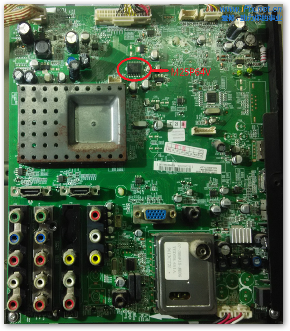

飞利浦32PFL5409/93
飞利浦32PFL5409/93主板,存储器为16脚,M25P64V.
自动无法识别,不知道芯片型号,散热片难拆。

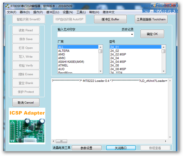

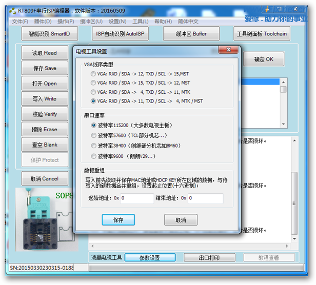

接着看打印信息,总共4种线序选择,最多选择4次就出打印信息,就像这个。

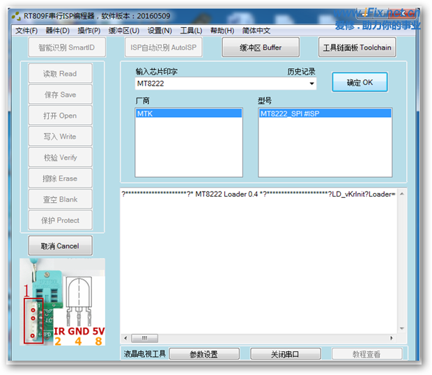

在打印信息里找CPU型号,这个在开头就有,是MT8222.
直接复制MT8222 粘贴到上面空格,下面就自动跳出MT8222-SPI#ISP直接双击就可以选择。

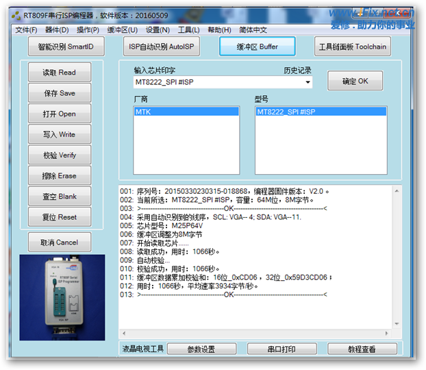

选择MT8222-SPI#ISP,确定后读取。漫长等待后成功。
读取MT8222时间长达35分钟,不用效验可以省一半时间。
RT809H应该快一点。
